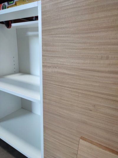

Beste,
Ik ben al even hopeloos opzoek naar afromosia fineer kantenband. Blijkbaar bestaat dit niet!
Ik zit binnen een 6 weken met oplevering van deze keuken, dus ben wat opzoek naar een oplossing?

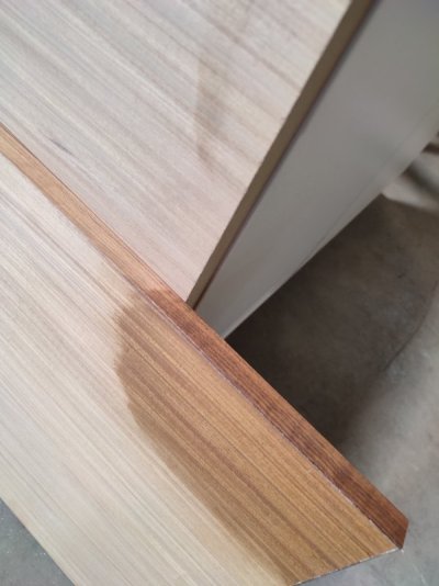

Ik probeerde even met een teak kantenband maar dit komt na behandeling, uiteraard, veel te donker uit.
Iemand advies?
Alvast bedankt!

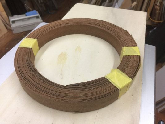

Ik heb nog een bundel Afrormosia kantfineer liggen. Deze is echter ongelijmd dus kun je er niet met de strijkbout aanlijmen. Zul je met lijm en klemmen moeten doen…..:unsure:
Lig op 10 lengtes van 2.50 m totaal ongeveer 24 meter.

Ook zonder lijmlaag kan dit met een strijkbout:
Op kantenband en plaatrand witte houtlijm aanbrengen.
Laten drogen tot het niet meer plakt.
Dan met strijkbout verwerken.
Net als fineren met de strijkbout.
Gr Ed
Waarderingen: HoutWouter en Athanor
J
j1eke
Bijna hetzelfde, maar niet helemaal. De gedroogde houtlijm plakt niet meteen vast onder druk, die moet eerst weer geactiveerd worden met warmte.
