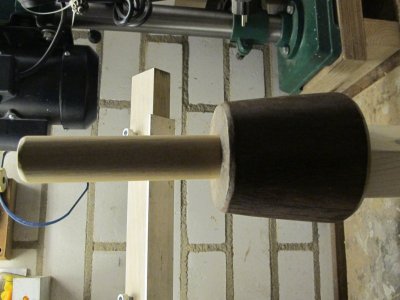

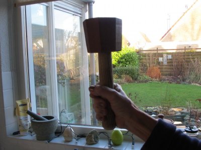

Crossbow 1958, ik heb er een gemaakt van een afval stuk hout van een afmeer paal ATTACH=CONFIG]13953[/ATTACH]en bevalt prima,
Afmeting is ,hoogte hardhoutenblok 12 cm ,diameter top 10 cm,diameter ondergedeelte 8 cm.
Steel diameter 3,2 cm (dikke bezemsteel)steel 50cm in hardhouten blok geboord en met een lange schroef vastgezet.
Totale lengte 24 cm
Totale gewicht 800 gram
Totale lengte 24 cm
Ik denk dat je bij langdurig gebruik van dit model blaren oploop ivm de haakse overgang van handvat naar kop.
Een holle overgang is comfortabeler.
