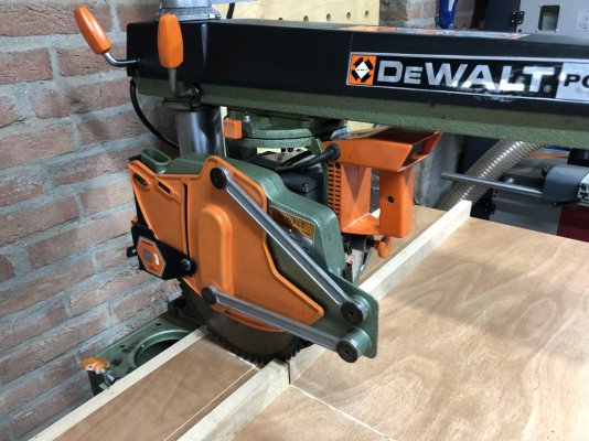

Ik heb er een aantal opgeknapt en de maten zijn:
- DW1251: Afmetingen zaag excl. tafel en onderstel: 745 x 520 x 600 mm
- DW125: Afmetingen zaag excl. tafel en onderstel: 745 x 520 x 600 mm
De ruimte achter de zaag is nul:
De lengte van de arm weet ik niet exact. Maar ik heb er 1 gemaakt, waarbij de tafel even lang of net iets langer was dan de arm. De tafel was 720 mm lang.
Op basis van jouw foto schat ik dat het geheel dus zeker zo'n 80 cm vanuit de wand uitsteekt omdat de kolom waaraan de zaag hangt ook nog ruimte inneemt, daarbovenop komt nog de ruimte tussen kolom en geleider.

Mocht je er 1 willen kopen, let er op dat de volgende zaken aanwezig zijn:
  • Bescherming naast het zaagblad aan beide kanten. Aan in kant is het een oranje of zwarte plastic kap, aan de andere kant is het een zwarte metalen gebogen strip.
  • zorg dat het mechanisme aanwezig is dat de zaag automatisch terugtrekt en dat deze werkt. Het is het zilveren metalen onderdeel rechtsboven op mijn foto (waar de sticker gedeeltelijk vanaf is).
  • Het spouwmes ontbreekt ook vaak, maar die is alleen van belang bij schulpen. En dat zou ik lekker op een zaagtafel doen.
Vergeten: belangrijk is ook dat de klemmen voor de tafel aanwezig zijn. Dat is het kleine oranje onderdeel links op deze foto:
Op degene die ik heb verkocht heb ik een afkortzaagblad gezet (negatieve tandhoek). Waardoor de zaag minder hapt en daarmee opeens naar voren schiet. Maar ik weet dat sommigen hier anders over denken.
