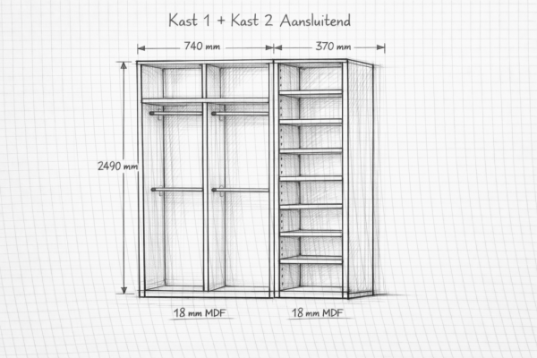

Hallo,
Ik heb onlangs een kast gemaakt uit 18 mm MDF. Enkel de deuren moeten nog worden uitgevoerd. Het plan is om deze te maken uit 21 mm MDF, voorzien van voldoende scharnieren. Het gaat om drie deuren van elk 366 mm breed.
Mijn vraag is of ik correct zit door de kastdeuren 4 mm kleiner te maken dan de corpus, zodat er voldoende speling is voor montage en afstelling. Of is het aangewezen om nog extra millimeters te voorzien?
Ter info:
  • De buitenwanden van de kast zijn uitgevoerd in 18 mm MDF
  • De wand waar beide kasten tegen elkaar aansluiten is 36 mm dik
  • Onderaan is een schets van de kast toegevoegd ter verduidelijking
Alvast bedankt voor het meedenken en het advies.

Normaal zou 4mm voldoende moeten zijn. Maar jij wil een deur van 21mm dik. Dan zou ik even goed checken of je andere scharnieren moet plaatsen want je hebt kans dat wanneer je de middelste deur opent je tegen de buitenste deur aankomt.
Waarom niet gewoon 18mm dikke deuren?
Edit: ik ben gezien de schets uitgegaan van opliggende deuren....

Betreft inderdaad opliggende, voorliggende deuren. Ik opteerde voor 22mm met betrekking tot de hoogte van de deuren en eventueel kromtrekken hiervan. 18 mm zou volgens u ook kunnen ?

Hoe hoog worden de deuren? Want ik zie nu een hoogte van 2490mm. Afhankelijk van hoe hoog de plint is kom je wellicht niet uit met een standaard plaat van 2440mm... Er vanuit gaande dat de kanten nog wel eens beschadigd zijn.
Ga je de deuren aflakken? Dan in ieder geval beide kanten hetzelfde behandelen, dat voorkomt kromtrekken. Maar garanties heb je helaas nooit....

Deuren worden 2530mm hoog, zodat deze zowel boven als onder 2 cm voorbij de corpus komen. Dit kan niet met een standaard paneel uiteraard.
De deuren worden inderdaad afgelakt, langs beide zijden evenveel lagen.

staat de kast links/rechts vrij? dan is het mooier als de deuren gelijk met de zijwand komen (18mm opdek).
ik zou dan 368mm nemen en regelen naar voegen van 0/3/3/0mm
als ze links/rechts ingebouwd is, is daar ook een voeg nodig (bvb 16mm opdek).
dan zou ik 367mm nemen en voegen 2/2,5/2,5/2mm
mdf 18mm gaat voor een front niet sneller kromtrekken dan 22mm en is al meer dan zwaar genoeg. symmetrisch behandelen is absoluut nodig.
Als je met blum scharnieren werkt: zoals je hier
Catalogus en planningsprogramma 2024-2025
kan zien:
met 18mm deuren heb je 0,8+0,4=1,2mm voeg nodig
met 22mm deuren heb je 1,6à1,8+0,5=2,1à2,3mm
Wat dat betreft kan 22mm dus zonder problemen.

Hou ook rekening met de dikte van de verf op de deuren ivm met je voegen en de werkelijk te zagen breedte van de deuren.

18mm MDF moet echt kunnen. 20% dikker voegt naar mijn idee alleen maar loos gewicht toe. Als MDF deuren kromtrekken heb je iets verkeerd gedaan met lakken, daar kan geen plaatdikte tegenop werken.
en zoals @jorisvh al zegt, kijk eens goed of je niet met een plint wil werken. Dan worden je deuren een paar cm korter en kan het ineens wel uit een 244-plaat.
