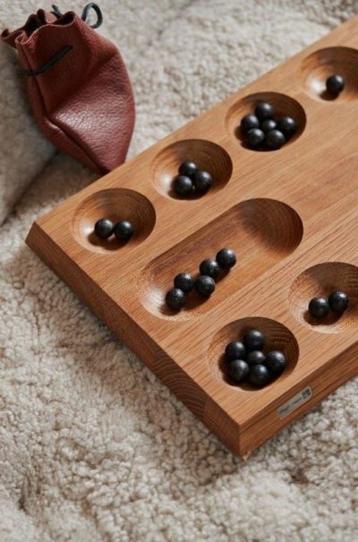

Dag,
Weet iemand hoe ik het beste dit soort afgeronde/aflopende kuiltjes kan maken van circa 4 a 5 cm doorsneden? Wellicht een bepaalde type frees? Hoor het graag als iemand weet welk gereedschap ik hier voor nodig heb.

Bedankt Zot! Ik bedoel dat het een kuiltje moet worden en niet een gat met rechte randen zoals een normaal boorgat zeg maar. Wim noemt hieronder een mal maken. Is dat per se nodig of bestaan er ook hele grote bolle frezen om dit in een beweging te maken? Ben benieuwd!

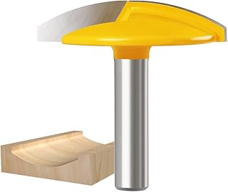

Je kunt hiervoor een kroonfrees gebruiken. Amazon levert ze in verschillende groottes en de prijzen vallen erg mee. Wel even oefenen hoe je de frees moet geleiden en sturen, ze zijn fors en gaan graag hun eigen gang...

Bowl & tray bit tot D31,7mm
round nose bit tot D31,7mm
round nose bit tot D50mm
de grote maten zijn er enkel met schacht 12(,7)mm, dat zijn forse frezen waarbij je moet zorgen dat de frees niet zijneigen gang kan gaan.
met een kleinere frees en een mal kan je ook grotere kuiltjes maken als de bodem een stuk vlak mag zijn.
