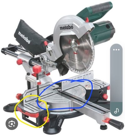

Goedemorgen,
Ik ben al een tijdje in het bezit van een Metabo Kgs 254m. Opzich een prima afkortzaag maar het viel me op dat ik hem maar niet goed afgesteld kreeg en dat dit komt omdat de basis een fractie dan de zijstukken.
Mijn vraag is of hier iets aan te doen is? Dit kan je niet instellen dus dit zal ik dan moeten schuren of zo. Of zeggen jullie dat ik beter af ben met een nieuw zaag?
Ik hoor graag jullie mening.
Bedankt!

Je hebt helemaal gelijk. In principe gaat het om het ronde draaigedeelte (blauw) ten opzichte van de zijvakken (geel). Als dit niet geheel duidelijk is kan ik straks nog proberen een foto te maken van mijn exemplaar.

Voor de goede orde een fractie hoger of lager?
Je ronde gedeelte zit met een bout/moer in de center vast heb je die op speling gecontroleerd?
8.241
2.299
de zin is onvolledig
de foto verduidelijkt
in principe dient het werkstuk vlak op het draaiende gedeelte te liggen
langere werkstukken kan je met de zijflappen ondersteunen
de hele constructie is echter niet zo precies opgezet dat draaier + flappen perfekt in hetzelfde vlak liggen
elk werkstuk dien je met de klem op de draaier vast te zetten

Haha excuus voor de onvolledigheid. Heb een zoontje die aan m'n arm loopt te trekken. De zijgedeeltes zijn een fractie hoger dan het ronde/middengedeelte. Hierdoor heb je het probleem dat kortere stukken, die op 1 zijgedeelte en het midden liggen, altijd scheef liggen. Langere stukken gaan goed als deze op beide zijgedeeltes rust. Ik heb echter zelden zulke korte stukken dat die sec op het ronde midden gedeelte passen.

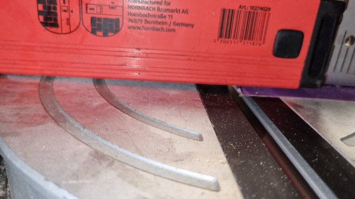

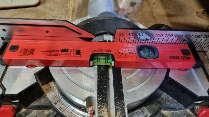

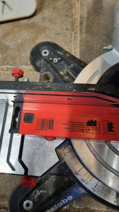

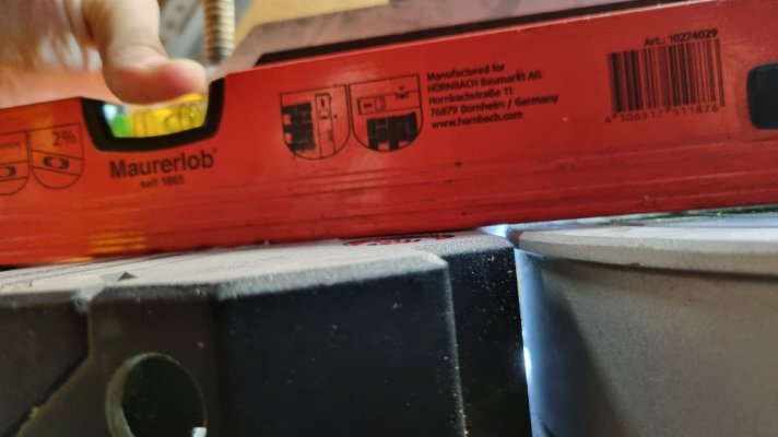

Heb even wat foto's gemaakt. Het was een beetje lastig om het vast te leggen. Hopelijk verduidelijkt dit het probleem een beetje.

Als het draaibare ronde middendeel aan beide zijden evenveel te laag is, moet je het met een ring op het draaipunt op hoogte kunnen brengen? Misschien vergeten bij montage in de fabriek?
Ja dit is wel de moeite waard om uit te zoeken. Aan de onderkant zitten naast de moer 2 ringen. Wellicht moeten die inderdaad aan de binnenkant in plaats van aan de buitenkant.
