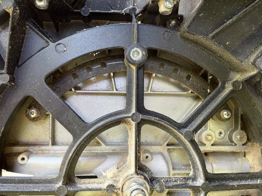

Nou heb ik het nog eens nagekeken en het is waarschijnlijk minder dan 3° meer iets van 1°
Toch is dat heel lastig als je iets echt goed haaks wil of als je bijvoorbeeld twee hoeken van 45 tegen elkaar aan wil voor een perfect raamwerk van 90
Ik kan natuurlijk het vertanding systeem aan de onderkant weghalen zodat je elke zaagsnede zelf beter kunt bepalen en niet afhankelijk bent van vooringestelde hoeken maar dat is wel veel werk steeds
Ik denk dat het meer zit in het aanpassen van die kunststof rail met gaatjes
Iemand ervaring?
    145,2 KB · Weergaven: 36
Mendelvang
3 sep 2022
Utrecht
Iemand ervaring?

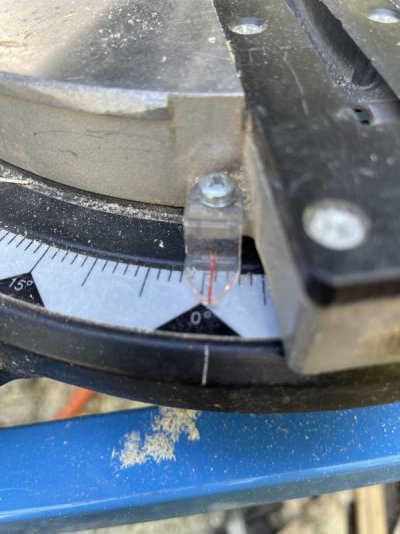

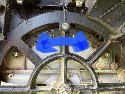

Nou kennelijk moet je soms door een artikel even nadenken en zelf de oplossing vinden
Ik heb eerst een proefstuk hout net zo geprobeerd tot ik tevreden was
De gradenboog heb ik even genegeerd en net iets voorbij het nulpunt gezet toen alles goed vast gezet en op de voorkant een referentie streepje gezet zie foto 1
Vervolgens de twee schroeven onder op de machine losgedraaid waar de vergrendeling van de standaard hoeken in valt. Zie foto 2 en 3Toen de 0° vergrendeling uitgelijnd met het streepje dat ik gezet had en alles weer vast gedraaid
Nu is alles voor een machine als deze perfect
Alleen nog voor het oog de stikker met ° verdeling evt wat verplaatsen maar dat zal voor de hoeken niet uitmaken 73B8F95A-3797-4B5F-B201-329CAC8BB083.jpeg
