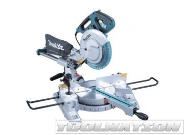

Mijn afkortzaag is overleden en omdat ik deze veel gebruik(te) zoek ik een nieuwe. Ik zit te denken aan een Makita LS1018BL.
Heeft iemand zo'n ding en zo ja, hoe bevalt hij?

Heb geen Makita, maar wel 1 met ook zo'n zakje bovenop, en vindt die stof afzuiging een lachertje. (ik bedoel als je dus het zakje eraf haalt en een stofzuiger erop zet...Het meeste gaat eronderlangs)
De eerste zaag met behoorlijke stofafzuiging die ik gezien heb is de Dewalt DW780XPS, maar ja die is dan ook meer dan 2x zo duur. (Wat belachelijk frustrerend is gezien het feit dat ie in de US voor onder de $600 aangeboden wordt. (Dus de prijs van deze Makita hier!)

Ik zeg altijd maar alle waar naar zijn geld. Niet dat de makita goedkoop is. Maar bij de zaag op de bovenstaande afbeelding is het palletje om de bescherm kap te ontgrendelen zo slap, dat die zo afbreekt. als je een zaag zoekt met goede afzuiging en kwaliteit zou ik voor een festool kapex, of een wat duurdere dewalt gaan. Dat zijn over het algemeen ook goede machines.

Deze zaag zou de opvolger zijn van de alom gewaardeerde LS1013. Ik weet dat de stofafzuiging niet geweldig is maar ik heb elders gelezen dat Makita afkortzagen qua zaag-eigenschapen zeer goed presteren, beter dan bv duurdere DeWalts die niet bijzonder nauwkeurig waren.
Bedankt voor de opmerking van het plastic palletje. Ik zal de zaag eens in het echt gaan bekijken, jammer dat ik geen referenties krijg van iemand met persoonlijke ervaring.

Vorig jaar was ik ook op zoek naar een betere afkortzaag. Ik had een grote Ferm, die het op zich prima deed, maar niet nauwkeurig was. En ik wilde er een bruikbare laser op. Bij Kruis aan een aantal machines gesnuffeld en op internet gestruind naar reviews e.d. tot de conclusie gekomen dat ik toch een kapex wilde. Anders werd het een blauwe Bosch. Zo'n Makita is handig als je hem veel verplaatst, want hij is lekker licht. Maar nauwkeurig is tie niet en ik vind het ook niet degelijk aanvoelen. Eigenlijk heeft de Ferm nog de beste prijs/kwaliteit verhouding. Je krijgt bij Makita, Bosch, enz. maar weinig nauwkeurigheid extra (zaag, schaalverdeling, laser), terwijl de prijs wel flink omhoog gaat.
De kapex heb ik tweedehands gekocht. Nog steeds veel geld, maar het zeker wel waard.

Ik zag dat Makita er 4 jaar garantie op geeft, dus dan zou ik me niet drukmaken om een palletje.
Die stofzakken doen niet zo veel, vaak blazen ze ook fijnstof er doorheen, stofzuiger is beter, een simpele Starmix zuiger doet al heel wat meer.

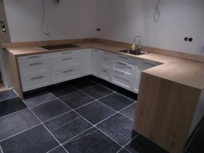

Ik maak eigenlijk vanalles, ik ben nu bezig met een nieuwe keuken, maar ik heb ook de trap in m'n huis gemaakt de binnendeuren en buitendeuren.
Ik heb nog een Felder BF6-31 met roltafel ter beschikking maar vaak is het me teveel werk deze op te bouwen voor een kleine klus. Vervolgens was de Atika zaag niet nauwkeurig genoeg en dat zou ik graag beter zien in de toekomst. Met een Festool is dit opgelost maar ik had goede hoop dat de Makita ook nauwkeurig genoeg zou zijn.

Als je zegt dat je je met je atika ook aardig kon redden. Is de makita al een sprong omhoog maar het hangt er dus gewoon van af wat voor werk/hobby je het meest doet. Als je meer keukens (ziet er trouwens super uit) en meubels doet zou ik toch de kapex adviseren. Doe je wat meer dingen voor buiten schuttingen ed. Dan kan je het prima af met de makita. De makita kan ook wel keukens aan alleen is mijn ervaring met wat goedkopere zagen dat er na verloop van tijd wat speling hier en daar komt. Maar als je die tolerantie hebt is de makita een prima keus.
