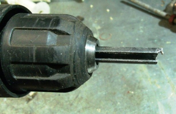

Ik gebruik een holstift. Die slijp ik als een linkse boor. Dan gebruik je de afgebroken schroef als geleider. Daarna een houten plug of een toggler er in.

Verder is de hierboven beschreven manier een mogelijkheid. Wel denk ik dat vele nooit een linkse boor gezien hebben en niet weten wat die kan. Ook denk ik dat het slijpen van een holpijpje uitleg verdient. Ik zou niet zo weten hoe ik die links zou moeten slijpen.
10.726
3.934
Je hoeft hem niet perse links te slijpen, maar het voordeel van links borend is, dat je niet de hele afgebroken schroef er uit hoeft te boren. Meestal zal het afgebroken stuk schroef er uit draaien als je tot de helft van de afgebroken lengte komt. Holstift even vlak slijpen op de kop. Er zit meestal een klein zoek randje aan. Als je nu langs je holstift kijkt, met de opening naar boven, dan wil je dat de rechtse kant het hoogste wordt. Dus vanaf die kant slijp je de rand een beetje weg. Hoeft maar een klein beetje te zijn, anders krijg je hem niet gestart. Als de afgebroken schroef niet boven de oppervlakte uit komt, zal je een plaatje mdf of multiplex over het gat moeten klemmen, met een gat er in van de dikte van je holstift. Dus meestal 6 of 8mm. Zodra de holstift centreert om de afgebroken schroef, haal je het plaatje weg. De holstift zal nu bij het boren de schroef volgen. Als de holstift niet meer goed boort, houdt je hem weer even tegen de slijpsteen.

Volgens mij heb je deze rechts borend geslepen, maar verder inderdaad wat ik probeerde te omschrijven.

Ik vind het een prachtige oplossing met die holstift, veel beter dan de proppenboor waar ik eerst aan dacht. In Jan 2020 heeft @chevy66 vrinwel dezelfde reactie gegeven op een identieke vraag.

Maakte mij niet zoveel uit hoe hij geslepen is, als hij zijn werk maar doet.
Met een proppenboor krijg je gelijk van die grote gaten en dat vond ik niet gunstig.
Ik heb dit idee ook van een ander forum gepikt.
Als de schroef eruit is sla ik er een stuk hout met lijm in en klaar is het.

Een holstift is een spanstift, maar niet elke spanstift is een holstift. Je hebt ook spanstiften die massief zijn met een groef in de zijkant, de kerfstift. Of gemaakt van een opgerold stuk verenstaal. In het engels heb je een rollpin, of spring pin, slotted of coiled. En al die termen worden in de prakyijk, door elkaar gebruikt.
