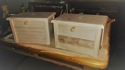

Er is mij gevraagd om twee kleine houten kistjes te maken waarin de as van twee familieleden worden begraven. De opdrachtgever wil geen houten urnen. De kistjes worden begraven op een natuurbegraafplaats. De eisen zijn: onbehandeld massief hout, geen beslag/metalen en een afbreekbare lijm. Even op internet gegoogled maar kom er niet zo makkelijk uit. Wel een Greenworksscore gevonden maar geen houtlijmen die hieraan voldoen. Iemand een tip welke houtlijm ik hiervoor kan gebruiken. Graag wel makkelijk te verkrijgen. Is een spoedklusje. Alvast bedankt voor jullie advies.

Dank voor jullie reacties. Heb inderdaad een gewone witte houtlijm gebruikt. Ik heb ze gemaakt van essenhout. Dekseltje wordt vergrendeld met een houten duveltje door de zijkant en door de deksel.
