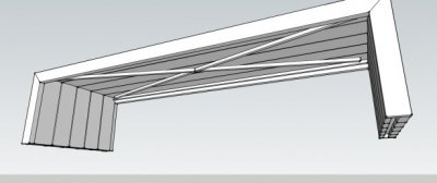

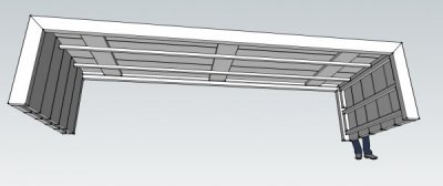

Zoals beloofd hierbij wat tekeningen het zijn 2 verschillende ideeën (1 en 2 zijn dezelfde, 3 is met kruisregels). Voorstellen/aanpassingen zijn dus meer dan welkom!

ondersteuning van het tafelblad om doorhakken te voorkomen. ik ben dit advies hier op het forum tegen gekomen. maar vind het eerlijk gezegd ook een beetje vreemd.
twijfel eraan of dit iets gaat uithalen.
