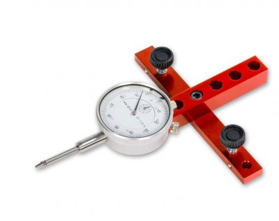

Hi Markcountinho,
Super dat je hem okay hebt gekregen - maar, als je het net iets precieser en makkelijker wilt doen, dan is dit tooltje super! Voorkant en achterkant van het zaagblad meten t.o.v. de mitergleuf.
Ik zelf heb het nagemaakt maar als je dat niet wilt of kan is hij op deze adressen te krijgen:
http://www.axminster.co.uk/ujk-technology-circular-saw-aligning-jig-508297
http://www.capellemanmachines.be/
De laatste is de winkel/webshop van Stefaan Maene in Belgie - kan je ik zeer aanbevelen - hij voert ook een groot gedeelte van Axminster UJK - denk dat ie daar rond de 60 euro kost.
mvg
fganon
