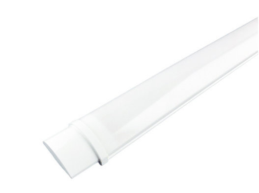

Misschien een beetje mosterd na de maaltijd.
Ik heb half jaar geleden mijn werkplaats verlicht geupgrade van 6 enkele TL balken (120cm) met 4 dubbele LED balken (150cm). De 4 LEDs hangen nu boven het "werkgebied" en de TL meer in het "opslag/parkeer gebied".
Persoonlijk ben ik erg blij met de LED TL Balken, het plastic is was dun, maar niet te dun naar mijn mening.
De LED buizen zijn wel van slap dun plastic maar ook dat vind ik niet hinderlijk.
Ik had zelf een meevallertje, destijds dat ik in de Bauhaus liep was de dubbele 150cm LED buis (±31 euro) goedkoper dan de enkele 150cm en dubbele 120cm. Ik heb toen 2x nagevraagd, en het betrof een fout in het systeem en ze hadden het al aangekaart maar de prijs kwam vanaf het hoofdkantoor. Hij zei doe je er je voordeel mee. Toen 2 meegenomen, en na montage nog eens 2 gelijk gelijk opgehaald omdat ik ze erg prettig vind.
Het merk is LEDVANCE maar die staat ook deels als OSRAM, er zitten in ieder geval OSRAM LED buizen in. Wat wellicht nu wel iets minder is, de prijs is alweer een tijdje "normaal" met 55 euro.
De reviews zijn iets minder positief, maar dat is voornamelijk over de dunne behuizing.
Dat accepteer ik want het heeft bij mij niks te lijden als het eenmaal hangt, en om een grotere meerprijs te betalen voor een stevigere behuizing heeft voor mij ook geen meerwaarde.
