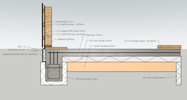

Beste mensen,
Graag wil ik gebruikmaken van De Hoop Pekso funderingskisten. Ik heb hierover een eenvoudige technische vraag (zie ook bijgevoegde pdf-tekening).
Mijn vraag; kan ik beter of ben ik verplicht om voor mijn fundering met betonvloer in 1, een ‘Vorstrandkist’ te gebruiken (met variabele wandhoogte)?
OF
Kan ik ook de ‘EPS-Standaardkist’ B350 × H400 mm toepassen (met gelijke wandhoogtes), als ik bouw volgens mijn eigen tekening waar deze al in staat?
Ik las op de website van De Hoop Pesko dat ik bij een ‘Vorstrandkist’ de vloer en fundering in één keer kan worden gestort.
Ik ben echter benieuwd waarom dat bij het type A, EPS-Standaardkist zoals in mijn tekening, niet mogelijk zou zijn?
PS, ik wil vloer en fundering liefs in een keer storten.
Alle hulp is welkom. Alvast bedankt voor de moeite.

Standaard kist wordt met beugels bij elkaar gehouden. Die hoeft niet verder geschoord of aangevuld te worden. Bij een vorstrandkist moet je zorgen dat de wand van de kist niet naar buiten kan. Dus aanvullen met zand, of paaltjes met schoren plaatsen. Ik zou ook nog even naar je wapeningsplan op je plaatje kijken. Waar de wapening nu zit, doet hij niet veel. Standaard is hunebedje, onder net, afstandhouder van 70, boven net, voor een 15cm betonvloertje. Voor kleine putjes maken we de vorstrand bekisting meestal zelf. Buitenkant recht, binnenkant schuin. Scheelt beton. Moet je wel zelf je kooitjes maken, of bestellen.

Bedankt hoor, super — daar kan ik wat mee! Ik denk dat ik de kist misschien zelf ga maken, liefst als “verloren bekisting”. Kan dat ook met een ander plaatje dat ik kan laten zitten, dan het “zeer goedkope” betonplex? Keek laatst naar de prijzen van betonplex en dacht heel even dat ze dronken waren, pfff.
Toch nog even uit nieuwsgierigheid: is het gebruik van een vorstrandkist of standaardkist dan eigenlijk lood om oud ijzer? Als ik vloer en fundering in één keer wil storten?
Een medewerker van toch een professionele bouwmarkt liet mij weten dat ik met een standaardkist de fundering en vloer nooit in een keer kon storten (weggelopen en vergeten te vragen waarom 😉).
P.S. De betonvloer wapening (rond 8) ligt in de tekening 75 mm in het hart van de vloer. Voor de bekisting bestel ik waarschijnlijk kooitjes, afhankelijk van welke maten ze hebben. En verder denk ik dat ik voor alles ook die hunebedjes en/of afstandhouders bestel waar jij het over hebt, dan zit ik altijd goed denk.

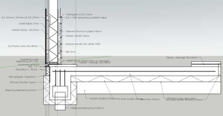

John1969: ja klopt, alles is hier op heipalen. Destijds heeft de aannemer (die ook mijn huis bouwde) ervoor gekozen om zelfs mijn kleine schuur (2×3 m) op heipalen te plaatsen. Vandaar dat ik er al van uitging om 3 à 4 buispaaltjes (Ø169 mm) te laten plaatsen onder deze EPS-kisten. De grond is hier ook erg waterverzadigd.
Boertje125: een medewerker van De Hoop Pesko liet mij weten dat ik de standaardkist kon gebruiken, maar dat ik dan één zijde stukje wand moet zagen en dat ik daardoor uiteraard veel troep krijg. Verder was het volgens hem geen probleem. Of zie jij meer rode vlaggetjes bij het gebruik van een standaardkist met daaronder en paar staalbuispaaltjes?
Rolandvs: ik begrijp niet wat je bedoelt met de schuine zijde. Welke schuine zijdes zijn dat? Chevy66 had het daar ook al over: “buitenkant recht, binnenkant schuin — scheelt beton.” Ik weet wel wat schuin is, maar ik begrijp niet waarom dat beton scheelt en waarom schuin beter is.
Chevy66: ik wil harde persing XPS onder de betonplaat. Of bedoel je dat niet?
Qua gewicht valt het allemaal wel mee, toch? Geïsoleerde (glaswol) HSB-wand van 200 mm dik, 3 m hoog en 10 m lang, met een warm dak (PIR). Niet op de eerste tekening, maar inmiddels wil ik misschien aan de warme kant van de HSB-wand nog een isolatielaag van 40 mm steenwol (ook i.v.m. geluid) toevoegen, waar ik dan gelijk de elektra-inbouwdozen en het leidingwerk in wegwerk. Er komen voornamelijk houtbewerkingsmachines in te staan, met kasten en een lange werkbank. Ik wil geen houten vloer, maar 150 mm beton. Tevens wil ik een binnen temp. waarbij ik in januari kan werken met alleen een overal aan.
Zal er wel een heel circus van maken, maar dit in de tekening is wat ik tot nu toe heb.

Als je een vloer met vorstrand stort, hoef je niet zo'n grote puist beton in de grond te stoppen. Dus maak je de onderkant 10 of 15 cm breed, afhankelijk van hoe veel staven er in gaan. Vanuit die smalle basis laat je de binnenkant van de kist schuin op lopen. Om aan de bovenkant genoeg overlap met de vloer te houden. Er gaat aan de buitenkant een balk in, om een sprong in de vloer te maken, zodat je metselwerk op dpc onder het maaiveld begint.

Bij een vloer met vorstrand is de vloer dragend. Dus geen palen, maar op zandbed. Je hebt nog steeds de wapening in het midden van je vloer getekend. Waarom wil je het daar hebben? Je kan dan net zo goed een vloer van 11 cm dik storten, met de wapening 3 cm vanaf de onderkant. Dat scheelt beton en dus geld en is net zo sterk.

Geen idee of dit ondertussen al is uitgevoerd maar ik heb vorig jaar op precies deze methode een fundering gestort.
Paar ideeën/opmerkingen rondom je tekening
1 ik heb de standaard kist gebruikt met gelijke kanten, er moeten namelijk wel stalen haken overheen met een 50*70 balk om de kist in vorm te houden. Bij de ongelijke kisten zit een duurder systeem bij. Aan die 50*70 kun je dan aan de buitenkant met osb gewoon een rand maken om de dikte van de vloer bovenop de kist te kunnen storten.
2, ik zou de eps platen binnen de bekisting leggen ipv erop zoals je nu getekend hebt, dan kan de kist aan beide kanten even hoog.
3, je hebt vertikaal geplaatste stukken net in de vorstrand voor wapening? neem beter wapeningskorven in de voet direct van de juiste hoogte, dus tot 1 cm onder je vloer net. Dat is zowel sterker als makkelijk omdat je dan je netten erop kunt afsteunen zodat je op op de zijkant kunt lopen tijdens storten en niet te gepruts met veel te veel netten in lucht hangen.
4, als je toch zon mooie geïsoleerde plaat stort, leg er even vloerverwarming in. Of je t nou gaat gebruiken of niet, die paar euro voor buizen is t geld niet en achteraf kan het nooit meer.
5, in 15cm beton gaat gewoonlijk een onder en boven net. Zoals hier al aangegeven is ofwel die 11cm al behoorlijk sterk genoeg om een forse auto op te pareren ofwel, als t echt heel moet blijven, kun je in de 15cm beter een dubbel net leggen om de extra sterke daadwerkelijk te krijgen.
