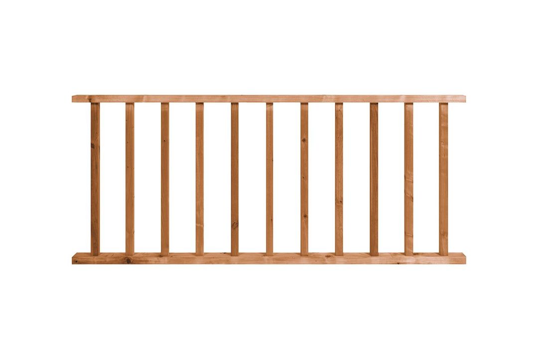

Goedenavond,
Bij ons aan de achterkant van de tuin ligt een sloot. Aangezien we een zoontje hebben van 8 maanden die binnenkort de wereld gaat verkennen op z'n knieën, wil ik graag een hek plaatsten.
Na veel zoeken hebben we niet het juiste hek gevonden die we graag willen hebben. Dus ik dacht, laat ik er zelf één maken.
Het idee is dat het hek een totale hoogte gaat krijgen van 1 meter. Maar aangezien we ook een groenstrook hebben aan de overkant van de sloot, willen we het hek graag zo open mogelijk houden. De hekken die in de handel verkrijgbaar zijn hebben meestal een opening tussen de spijlen van meer dan 12 cm. Wij vinden dit te breed, en het plan is om een hek te maken met een tussenruimte van 10 cm.
Het hek wordt van Douglas, met een boven- en onderligger van 7cm breed en de spijlen worden waarschijnlijk balken van 4 x 6 cm. (voorbeeld zie hieronder)
Nu zit ik hard na te denken hoe ik de spijlen aan de horizontale balken vast kan maken zonder dat je de verbinding ziet (geen zichtbare schroeven e.d.)
Ik heb een lamellofrees tot mijn beschikking, en ik dacht om lammelo c10 (kunststof) te gaan gebruiken i.c.m. lijm.
Is dit stevig genoeg? eventueel 2 lammello's achter elkaar per balk.
Ik heb gangbare handgereedschap tot mijn beschikking.
Totaal heb ik 4x een hek nodig van 180 cm en 1 kleine deur van ongeveer 1 meter breed. Dus ik moet aardig wat verticale balkjes bevestigen.
Hebben jullie hiervoor suggesties/advies hoe ik dit het mooiste en ook het makkelijkste kan maken? Het liefst zou ik wat smallere balkjes gebruiken, maar aangezien de lammelo c10 53mm breed is had ik gekozen voor balkjes van 4x6cm
Alvast bedankt.
Wouter

in mijn ervaring zijn lamello's beuk
en dat is niet tegen buitenomstandigheden bestand
meest eenvoudige oplossing is een vaste omheining + een poort
kan uit geplastificeerde draad of bv kastanje met vlechtdraad
wil je voor de poort onzichtbaar werken, dan denk ik voor de bovenkant aan stokeinden
onderaan zijn schroeven onzichtbaar
deuvels kunnen ook, maar weer geen beuk
D4-lijm gebruiken !
water kruipt in het kleinste gaatje
Paul90
25 jan 2021
587
270
Voor buitenwerk worden in principe geen verbindingen gebruikt waar water in kan blijven staan. Ik zou daarom geen pen-en-gat verbinding toepassen.
Mijn praktische inborst vindt het frezen van die verbindingen ook veel teveel moeite voor een tuinhek. Ik zou de liggers in de hoogte leggen en de latjes er simpelweg op schroeven met RVS glaslat schroeven. Ja, dan is de schroef minimaal zichtbaar. De tijd die je hiermee bespaart steek je in een mooi meubelstuk voor binnen waar dit soort details ertoe doen.

De spijlen schroef je vast, door een balkje met iets meer diepte dan de spijlen dik zijn. De schroefgaten verberg je door er een lat met een uitsparing voor het balkje overheen te lijmen — een U-profiel als het ware. Door te spelen met maten kun je een mooie profilering in stappen maken, eventueel met hol of bol.
