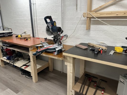

Ik ben bezig mijn afkortzaag een vaste plek te geven tussen mijn twee werkbanken in. Gebruik zelf voor de stofafzuiging van al mijn gereedschap momenteel een Festool CTL midi. Mijn wens is dat de afkortzaag altijd up & running is met stofafzuiging en dat ik niet de hele tijd de slang opnieuw aan de Festool hoef te hangen, die kan ik dan gebruiken voor de andere elektrische gereedschappen.
Mijn vraag aan jullie is om eens mee te denken ik een goede oplossing voor deze uitdaging. Zit zelf aan een aantal zaken te denken:

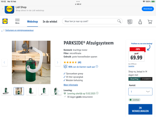

@elzenmaa: Dat Parkside afzuigsysteem had ik inderdaad ook al eens voorbij zien komen. Zou ook een optie kunnen zijn voor de afkortzaag, en dan de Festool gewoon als mobiele zuiger behouden. Ik heb een goede review gelezen op het forum hier vwb de Parkside afzuiger. Echter is de 100mm slang aansluiten op mijn afkortzaag niet zo'n deftige oplossing, dat wordt wel heel lomp. Wellicht kan het tapse koppelstuk wat door Parkside meegeleverd wordt direct op de zuigingang aan worden gesloten en kan ik een dunnere slang gebruiken. Iemand hier toevallig goede ervaringen mee?
Ja, ik heb daar ervaring mee. Ik heb de review geschreven over de Parkiside hier op dit forum. Ik heb de Parkiside ook met de trapsgewijze mof naar een 50mm slang gezet. Dat gaat best. Alleen ga ik er nu een 60mm slang op zetten. Waarom, nou omdat ik de 50mm stofzigerslang nodig heb voor de tweede parkside die mijn cnc machine de spanen weg te zuigen. En om het cnc hok de vloer te stofzuigen.........
De Makita staat statisch op mijn werkbank en kan dus makkelijker met de 60mm stuggere slang diejnst gan doen dan de andere in het cnc hok waar ik wil kunnen stofzuigen van vloer en spanen wegzuigen.....

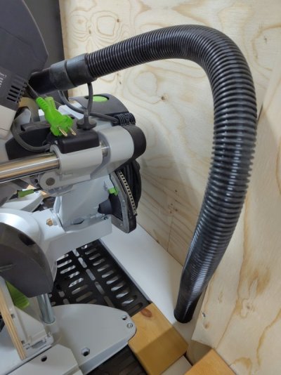

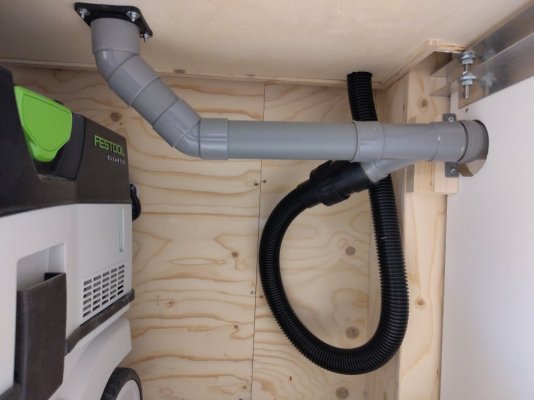

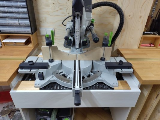

@Bramvh : hier een impressie van mijn opstelling. Wie weet kun je er wat ideetjes uit halen.
Mijn Kapex 120 op een afzuigbak:
Omdat ik de machine ook regelmatig elders gebruik wilde ik iets hebben waarmee ik 'm eenvoudig kon weghalen, maar daarna ook op precies dezelfde plek kon terugzetten. Daar zijn de 4 houten plankjes met uitsparing op de vier hoeken voor. Eerst had ik allerlei "moeilijke" oplossingen verzonnen, maar dit blijkt in praktijk verreweg het fijnste te werken. Het is even wat gefoefel om de plankjes zo te maken dat er geen speling meer in zit, maar dar is maar een keer. Het vermijden van speling was een wens omdat ik dan niet iedere keer mijn DRO hoef te herijken.
Zoals aangegeven is de afzuiging gemaakt van 50 mm PVC. Ik heb vaste buizen met 45° Y-stukken en afsluitschuiven naar iedere machine toe. De Kapex staat als laatste op het systeem, dus had ik daar niet per se een Y-stuk voor nodig. Maar omdat ik zowel van boven als van onder wilde kunnen afzuigen heb ik hier toch ook een Y-stuk toegepast. De zwarte slang is een verloopstuk van MeisterVac van 50 mm naar het standaard stofzuigermondstuk van Festool dat ik in Duitsland heb gekocht. Maar ik heb ze ook op Amazon.de zien staan.
Als je goed kijkt zie je dat de afzuigbak aan beide kanten op 2 aluminium hoeklijsten is geplaatst die met M8 bouten aan elkaar zitten. Alleen de onderste hoeklijst is vastgeschroefd aan de kastjes ernaast. Dit maakt het mogelijk om de hoogte van de bak heel exact met de werkbladen aan beide kanten uit te lijnen.
Hier zie je hoe die slang op de afzuigpoort van de Kapex is aangesloten.

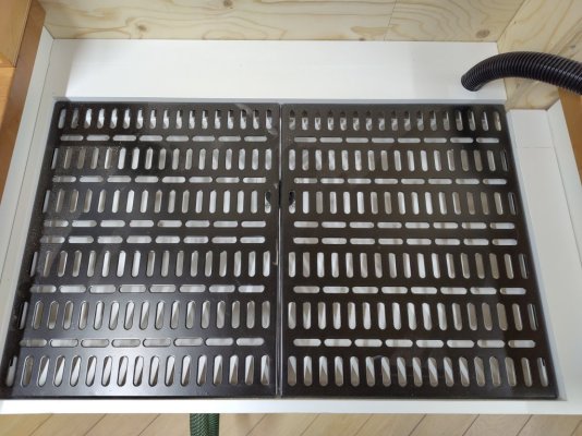

De Kapex staat op metalen roosters die ik ooit via Axminster had gekocht voor een mobiel afkortstation dat ik niet meer in gebruik heb.

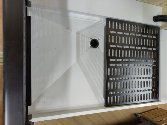

Onder die roosters heb ik een heel vlakke trechter in een bak gebouwd die is aangesloten op de 50 mm buis.
Het beetje gruis dat je op de bodem van de trechter ziet liggen is alles dat er na een zaagbeurt blijft liggen. De afzuiging werkt dus als een zonnetje. Maar dat is wel met de kanttekening dat ik een Oneida Dust Cobra had staan die ik voor mijn zelfbouwafzuigsysteem kon inzetten. Toevallig staat onder de Kapex wel een CTL26, maar die is niet aangesloten op dit systeem.
Bekijk bijlage 153518
Bekijk bijlage 153519
Bekijk bijlage 153520
Bekijk bijlage 153521
Bekijk bijlage 153522
Mocht je nog vragen hebben, geef dan maar een brul.

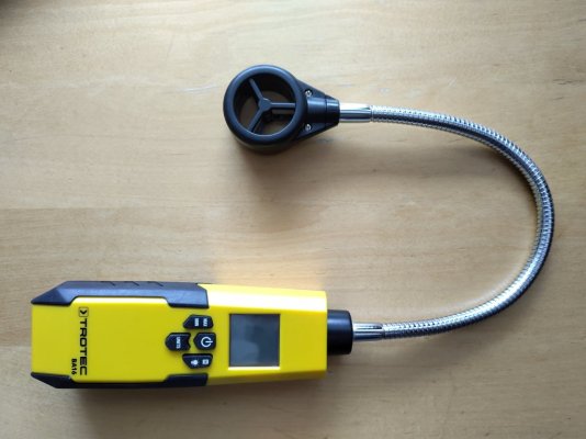

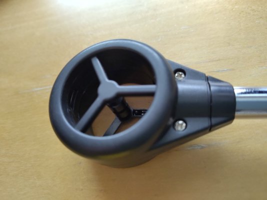

Nou ja, dat heb ik weer! Ik heb zelf net voor de verbouwing van mijn werkplaats een anemometer gekocht, maar ik had geen idee waar ik die opgeborgen had. Vandaar dat ik er een wilde gaan lenen. Maar vanochtend kwam ik de kist tegen waarin die zat. Ik dus enthousiast met dat ding naar de Kapex toe om de luchtsnelheid te meten.
Nul! Hé, wat? Nul? Nog maar een keer. Weer nul! Eerst maar eens goed kijken en wat zie ik:
Hm, dat is raar... Nog een keer dichterbij kijken:
Zag ik het toch goed, er zit geen schoepenrad in!
Nu is de aankoop al 2 jaar terug, dus garantie zal er niet meer inzitten. Eigen schuld, had ik 'm maar eerder moeten gebruiken of controleren. Toch maar even contact opnemen met de klantenservice van Trotec. Eens kijken of die nog een schoepenrad kunnen naleveren.
Wordt vervolgd!
Bekijk bijlage 153559
Bekijk bijlage 153560
Wordt vervolgd!

Ik heb net antwoord van ze gekregen:
Het spijt ons te horen van het probleem. Helaas is het niet mogelijk om afzonderlijke onderdelen voor het meetinstrument aan te schaffen. Reparatie wordt niet aanbevolen, aangezien het niet kostenefficiënt is.
Dat is alles. Het lijkt erop dat ze niet veel waarde hechten aan hun goede naam. Ik kan helaas niet aantonen dat het product gemankeerd is geleverd. Je kunt wel zien dat de schroefjes nooit zijn uitgedraaid, maar dat zal ze niet overtuigen. En omdat ik het al zo'n 2 jaar terug heb gekocht neem ik ook aan dat er geen garantie meer op zal zitten.
Voor mij was dit dus de laatste keer dat ik een van hun producten heb gekocht. Ergens begrijp ik hun situatie wel, daar zit de pijn niet, maar ik had toch iets meer klantgerichtheid verwacht. Zo'n schoepenradje kost waarschijnlijk niet eens een Euro, maar ze doen niet eens een poging.
Nou ja, het zij zo.
