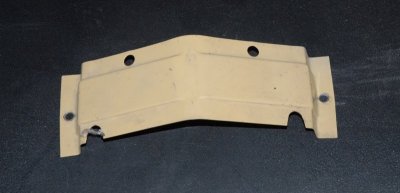

Ook even kijken of de vlaktafel bij verstellen netjes naar beneden aat en niet blijft hangen in 1 hoek en of de vandiktetafel netjes gangbaar is. Beetje stroef allemaal geen probleem. Met schoonmaken kun je een eind komen. Er horen niet teveel rammeltjes in de machine te zitten als je hem laat test draaien. Metaalrammel bij de motor kan komen van de beschermplaat voor de 2e aandrijfriem, dat kan geen kwaad. Soms rammelt de alu plaat tegen de motor , beetje verbuigen en probleem opgelost. Echt andere rammels moeten er niet inzitten anders kan er iets echt kapot zijn.

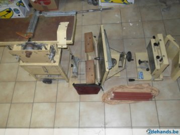

uit nieuwsgierigheid: heeft iemand enig idee wat die staaf-achtige items zijn die er nog bij liggen? (foto's op 2dehands)

Het lijken me geen scheppach onderdelen, enige wat het zou kunnen zijn zijn nieuwe aandrijfrollen. Als dat zo is ben je spekkoper voor 400 euro want die rollen kosten zo 65 euro per stuk en zijn veelgevraagd.

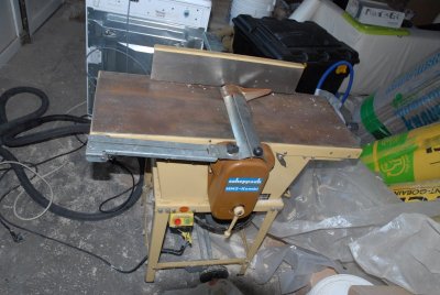

Ik ben de bank deze maandag gaan afhalen. Waarom hij verkocht werd was niet zo duidelijk (de verkoper had hem van zijn neef gekocht en samen met een zaagtafel en was enkel id zaagtafel geïnteresseerd, waarom zijn neef dit weg deed???)
Op het eerste zicht ziet hij er in goede staat uit, tandwielen, riempjes enzo lijken allemaal erg oke en hij was erg proper.
We hebben de frees en de schaaf getest en alles draait proper en klinkt zoals ik zou verwachten.

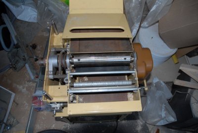

De rollen daar heb ik wel nog wat vragen bij.

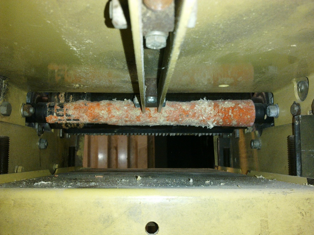

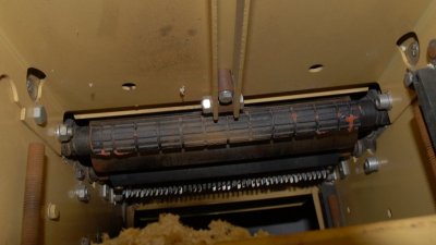

De aanvoerrol vertoont wat verduring, maar ik denk dat dat nog wel meevalt.
De afvoerrol, daarvan snap ik ff niet meer hoe die er uit zou moeten zien.
Op een foto van Thom is duidelijk te zien dat daar iets oranje rond zit, dit is bij mij zeker het geval niet meer. Ik had gezien dat er resten van iets oranje op de rol zaten, id groeven, maar wist niet wat dat was.
Dus waarvoor dient die oranje rubber en waar kan ik dit vinden/heb ik dit nodig?

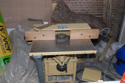

Ondertussen heb ik de bank wat getest en nog wat fotos gemaakt. (in mijn garage die een soort van dumping is geworden tijdens mijn verbouwing)
De hele machine draait soepel, alles gaat proper op en neer. Wat olie en vet zullen het gepiep dat er op sommige stukken zit wel nog oplossen.
-De vlakbank werkt proper en de messen zien er goed uit. Er staat wat roest op, maar ze komen makkelijk los en lijken mij nog de maximale lengte te hebben en zijn zelfs scherp ;-) . Wat ik wel al als probleem heb is dat het tweede deel vd bank steeds los komt, een veer aan die sluiting zou dit oplossen, maar mss zijn er beter methodes.
-De vandiktebank is (zoals meestal) iets minder in orde. De eerste rol (zie fotos lager) ziet er nog goed uit, maar de tweede lijkt mij totaal op aangezien hij niet pakt en alle oranje rubber er af is??? Het gevolg is dat ik het hout wat moet duwen om het er proper door te krijgen en dat het einde vh balkje (70*70 mm) dat ik geschuurd had een stuk dunner is omdat de balk naar omhoog gaat als hij uit de eerste rol komt.

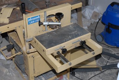

-De langgatboor moet wat olie/vet krijgen zodat ie wat soepeler gaat, maar hij lijkt proper te werken. De bijgeleverde boren zien er ook nog vrij goed uit. Ik heb de kleinste al getest een hier een mooi slot mee geboord.
-De freestafel draait ook proper, ik snap nog niet zo goed hoe de beveiliging gebruikt/geïnstalleerd moet worden (de ijzere die op de tafel ligt en de gelakte op de foto eronder). Ik ben ook nog niet zeker of ik ga investeren in frezen. Ik heb nu een bovenfrees en dacht daar een tafel voor te maken.
(ha ja, en de grapjas die mij dit verkocht heeft heeft een slijpschijf id frees gestoken)

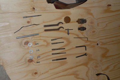

Naast dit zaten er ook nog enkele onderdelen bij (iets wat lijkt op ?aanvoer/afvoer? rollen, een geleider op rollagers) die duidelijk niet bij deze machine horen. Daarvoor ga ik een apart topic aanmaken.
Mijn grootste vraag is dus nog steeds wat ik met die rollen zou moeten doen.
