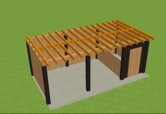

Hey, ik zou een overkapping bouwen van 3,5 x 7m. De staanders en ringbalken zou ik uit douglas hout maken (geschaafd 143x143mm) , de ringbalken zou ik op de 8 staanders plaatsen en de gordingen ook op de ringbalk van voor naar achter.
Nu vraag ik me af of ik op de middelste 2 palen ook dwarse ringbalken moet leggen of is dit overkill? (Zie foto)
Bedankt voor jullie tips!
als dit de volledige opbouw is, dan gaat die als een luciferstokjeshuisje tegen de grond
schoren ofwel diagonalen zijn nodig om de horizontale krachten op te vangen
op de stijfheid van de verbindingen zou ik niet rekenen
staanders steken niet in de grond oid om wiebelen te voorkomen ?
er komt geen dak op ?
de wanden worden niet bekleed ?

Begrijp ik goed dat er op het geheel wat hier is getekend nog een balklaag komt? Dan kunnen de middelste korte delen vervallen.
10.396
3.024
in het openingsbericht staat inderdaad " gordingen ook op de ringbalk van voor naar achter "
op de tekeningen zie ik geen gordingen
die kunnen het dakvlak verstevigen
de staanders blijven voor horizontale druk even kwetsbaar

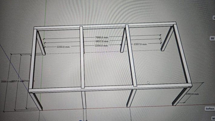

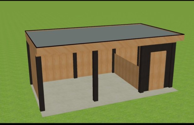

De tekening is inderdaad niet compleet, ik ben het opnieuw aan het tekenen in sketchup, zie hieronder de "volledige" uitbouw.
Op de ringbalken komen gordingen met 45 hart op hart, daarop OSB of sponningsplanken (geen idee wat de beste keuze is?), dan isolatie en epdm.
De achterste wand en zijwanden zullen ook dichtgemaakt worden met een regelwerk ertussen :)
1an de rechterkant komt een berging, met een luik als bar, vandaar dat ik dacht om tussen die palen ook een extra ringbalk te plaatsen, maar weet niet of dit nodig is? En vandaar dat ik ook dacht om tussen de andere palen een extra ringbalk te plaatsen, maar als dit niet nodig is liever niet natuurlijk.
De staanders komen op betonpoeren en eens de poeren geplaatst zijn wordt er een betonplaat gegoten tussen alle palen..
Wat is jullie mening / tips?
mooi
in mijn wereld zeggen we 'rommel in = rommel uit'
een degelijk antwoord start bij een duidelijke vraag
we lopen nog een rondje mee
met alle plezier
ok voor de staanders
bij de ringbalken komt de draagkracht vooral van de hoogte
tenzij je naar de esthetica kijkt, verkies ik dus zelf een 9 x 3 duim
dat zorgt voor de horizontale stijfheid

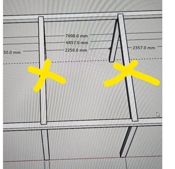

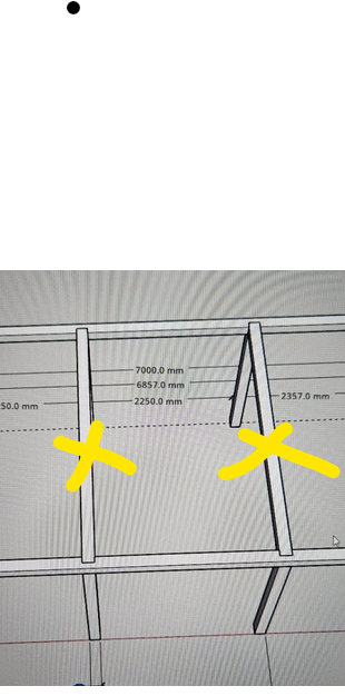

Maar dus de 2 middelste ringbalken van voor naar achter zijn overbodig als ik de achterwand en zijwanden dicht maak als ik het goed begrijp? Tijdens het bouwen zet ik natuurlijk tijdelijk schoren om alles haaks te houden :)
10.396
3.024
de gordingen, indien op de lange ringbalken vastgemaakt, gaan vermijden dat die laatste opendeinen
dus die 2 middenste ringbalken zijn overbodig
de funktie van de achter- en zijwanden staat daar los van
Ik zou voor de mooiere planken kiezen. Je geeft aan de onderkant eerst niet af te werken. Dan kijk je liever tegen mooi hout aan, dan osb.
Vergeet in de wanden niet om schoren te plaatsen. Zo kan je deze mooi uit het zicht werken, maar toch veel stevigheid creëren.
Nodig is dit niet, maar als je een gedeelte aan de bovenkant open laat omdat hier een bar komt, lijkt het mij persoonlijk mooier om deze balk wel te plaatsen. Zo loopt de ringbalk onder het overkappinggedeelte mooi rondom. Voor de stevigheid is het niet nodig.

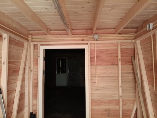

Verder zou ik de de korte tussenbalkjes tussen de dakbalken weglaten. Deze zijn m.i. niet nodig. Je kan als de het dakhout plaatst, de dakbalken tijdelijk rechtzetten met een plank mochten ze erg verschillen of scheef zijn, maar als je recht hout uitzoekt, is dit vaak niet nodig.
Onderstaande foto van een schuur die ik heb gemaakt, met vellingdelen als dakhout, en in de wanden geplaatste schoren.
Waarderingen: Jones en Fredje kroketje

De opbouw ziet er als volgt uit van buiten naar binnen:
Planchetten- 15mm ventilatielatten- dampopen (wind)folie- regelwerk tussen de steunpalen met daarin isolatie- dampdichte folie- ventilatielatten - planchetten 15mm.
Is deze opbouw volgens jullie juist? Het enige "probleem" is dat ik op sommige plaatsen wat zwaardere dingen zou hangen en dus liefst (enkel) daar OSB voorzie tussen het regelwerk denk ik? En de dampdichte folie er laten achter lopen dan? Maar dan is er geen ventilatie tussen dat stukje OSB en de folie, is dat een probleem of hoe zou ik dit best doen?

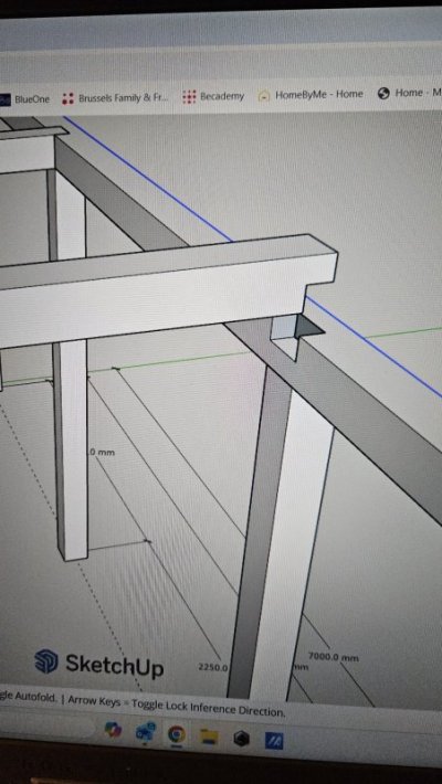

Intussen denk ik er wel aan om 1 steunpaal weg te laten zodat het zitgedeelte openen is maar dan verandert de maat van de ringbalk natuurlijk. Ik weet voor gordingen enzo dat er gezegd wordt 5cm per 1m overspanning, maar hoeveel is dit bij een ringbalk, want deze moet ook nog eens alle gordingen dragen?
ALS het kan, zouden we ongeveer 4,6m willen overbruggen met 1 ringbalk... haalbaar?
