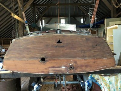

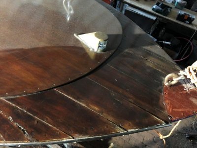

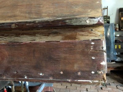

Hierbij een aantal foto's...

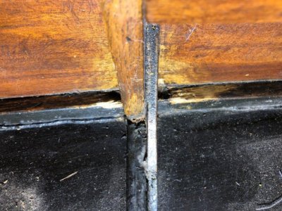

Slechte plek rondom een spant:

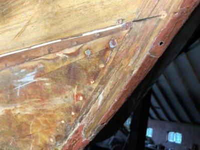

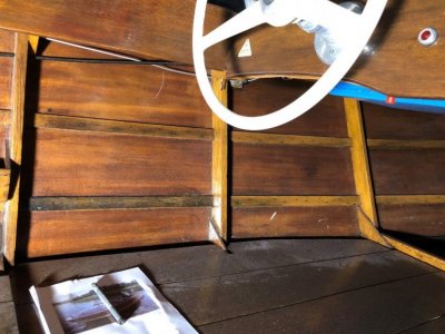

De zwarte verf (?) op de binnenkant van het hout van de bodemplaat:

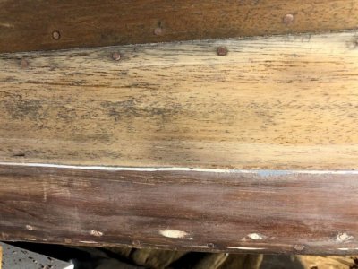

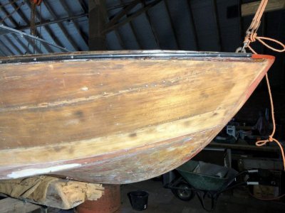

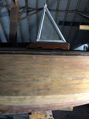

De gelakte binnenkant boven de waterlijn:

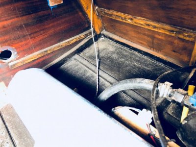

Het motorruim:

Fons, helpt de foto met waarop je de zwarte laag ziet? Het is een doffe zwarte laag, kras je wat in het hout dan is het hout eronder gewoon blank...

Maar Tuoh, gegeven deze foto's van de zwarte doffe laag aan de binnenkant en gegeven de foto's van de staat van de buitenkant, vraag ik me echt af of ik er een laag composietmateriaal (dus met glasvezelmatjes) tegenaan kan zetten. Ik wil natuurlijk niet hebben dat dit vermolmen gaat optreden.
Dus wat is beter op de langere termijn: nu een composietlaag of werken met regulieren lakken en antifouling en dit iedere paar jaar opnieuw doen?
Dat vind ik nog moeilijk om te zeggen, naar mijn herinnering geeft het dezelfde indruk als de epoxylaag die ik indertijd op de boot zette. Als het bij het krabben versplintert zou het wel eens zo kunnen zijn. Bij gewone verf krijg je mogelijk wat eerder krulletjes. Als het inderdaad epoxy is zul je de adviezen van Tuoh zeker ter harte moeten nemen.

Als je niet weet of die binnenlaag van zwarte prut ademend is of niet zou ik die verwijderen, eender wat je ook aan de buitenkant doet.
Twee waterdichte afwerklagen zowel buiten als binnen de romp, moeten ten allen tijde vermeden worden. Het staat enkel garant voor problemen.
TENZIJ, de waterdichte lagen al bij een nieuwbouw voorzien worden, het hele bouwproces verloopt dan in functie van deze (afwerk)lagen. Alle doorboringen, plaatsen waar schotten of spanten moeten komen, etc. moet dan eerst al behandeld worden alvorens deze eveneens al behandelde onderdelen op hun plaats kunnen. Pas dan kan je bij de oplevering garanderen dat zowel buiten als binnen echt "waterdicht" is.
Zelf zou ik de binnenzijde onder de waterlijn volledig kaal halen en later enkel behandelen met een conserveermiddel, al dan niet ingekleurd.
Wil je een romp die bij elke tewaterlating droog is en niet eerst een paar dagen moet dichttrekken, dan is epoxy + mat de aangewezen manier van afwerken. Deze afwerking verstijft en verstevig de romp ook, daar heb je dan weer baat van bij het veelvuldig traileren.
