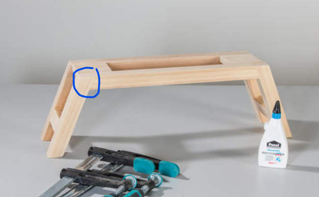

Ik wil een laag bijzet tafeltje / voetenbankje maken en zocht hiervoor een onderstel. Nu kwam ik onderstaand voorbeeld tegen.
Alleen vroeg ik me af of het stevig genoeg is. Het gebruik van het bankje zal voornamelijk zijn om spullen op te zetten zoals een kop koffie, boeken en natuurlijk je voeten.
Maar toch ben ik nieuwsgierig of dit sterk genoeg zou zijn om er op te zitten? En zo niet, wat zou een alternatief kunnen zijn?
De poten en lange horizontale balk zijn halfhouts verbonden. De dwarsverbindingen zijn met deuvels verbonden.

Kan op veel manieren, maar zoals getoond is sterk genoeg niet zuinig zijn met het aantal deuvels in kops hout😉

Lijmverbindingen zijn over het algemeen sterker dan het hout zelf. Als je de halfhoutverbinding netjes strak maakt, dus goed aansluitende vlakken, dan komt dit goed. Voor spullen en voeten zeker ;). In de praktijk worden dit soort bankjes natuurlijk ook als opstapje gebruikt om iets van de bovenste plank te pakken. Ook dat zou met een keurige halfhoutverbinding geen probleem moeten zijn.
5.067
1.419

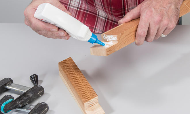

Je kan ook een doorgaande verbinding maken. Dan heb je twee lijmvlakken en zal de verbinding naargelang sterker zijn. Is niet veel extra werk, alleen de uitdaging is wat groter.

Dank allemaal voor de reacties. Ik ga voor de halfhoutse verbinding. Slisverbinding vind ik nog iets te lastig ogen. Wellicht voor een volgend projectje!
