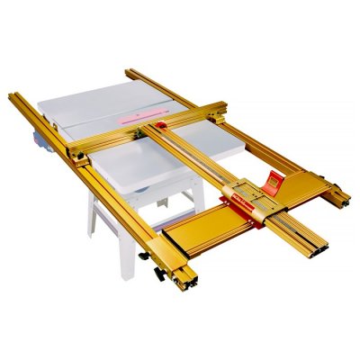

@ Superkees. Die Incra vind ik 1 groot nadeel hebben en dat is de ruimte die het nodig heeft. Ik bedoel te zeggen dat voor het zagen van een smalle plank, je weinig ruimte nodig hebt. Voor het zagen van bredere planken of platen heb je meer ruimte nodig. Of heb ik de verkeerde Incra in mijn gedachten?

Guus, ik bedoelde het Incra LS Positioner Standard Systeem. Die is eigenlijk voor een freestafel bedoeld, maar wordt ook vaak gebruikt voor zaagtafels (zoals ik ook doe). Die heeft nog steeds het nadeel dat deze relatief veel ruimte inneemt bij het zagen van brede stukken, maar niet zo veel als het systeem waar jij naar linkt. Het is ook een stuk goedkoper. Het systeem komt in 2 maten (17” en 25”), waarbij ik zou kiezen voor het grootste model vanwege de zaagcapaciteit (635 mm breed). Het is ook mogelijk om los een 32”-versie (810 mm) los te kopen als je meer bereik nodig hebt.
