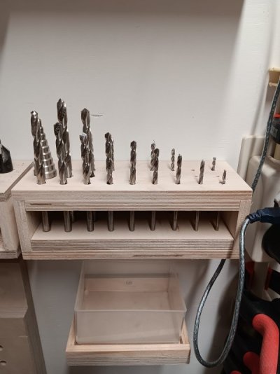

De wanden zou ik afwerken met underlayment 18 mm, dan kan je daar nog eens wat aan ophangen.
Osb kan ook, maar vind ik te druk.
Elektra allemaal opbouw, scheelt een hoop gedoe tov inbouw en natuurlijk makkelijker aan te passen/ uit te breiden.

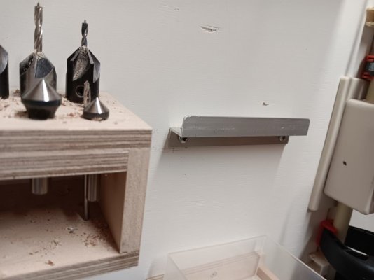

Van het french cleat systeem ben ik niet zo'n fan. Een hoop werk en een onrustig beeld aan de wand. Beetje lomp ook. En het kost veel ruimte want je houdt altijd rekening met 'de toekomst', dus krijg je te lange cleats die gedeeltelijk onbenut blijven.
Heb overigens wel iets vergelijkbaars gemaakt mbv een Z aluminium profiel. Zal morgen een foto posten.
De mogelijkheid om de indeling te wijzigen met het french cleat systeem is wel aardig, maar dat doe je maar een paar keer hooguit, want je wil immers een vaste plek voor je spullen.
