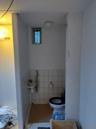

Ik wil kamerhoge deuren plaatsen dus een standaard binnendeurkozijn past niet.
Als we mijn toilet nemen als voorbeeld: het gat is 250 cm hoog, 97,5 cm breed en 70 mm diep. Bijgevoegd een foto van de situatie ter indicatie. Ik ga een deur van Austria halen van 250 cm hoog en die inkorten. Qua breedte van de deur vermoed ik nu dat een deur van 93 cm moet halen en de muur afzagen zoals je aangaf. Of is de deur van 88 cm breed beter?

Jouw foto is een standaard witte opdek deur.
wat je beschrijft is echter meer zoiets maar dan met een gelakt kozijn
Als je gelakt hardhout wilt zien koop dan ook hardhout (en ga daarvoor naar de houthandel)
aan de wc zijde zaag je de verdikking van de kalksponning weg
zodat je het kozijn in het gat kan schuiven.
Moet je die wc ook nog tegelen of iets dergelijks?
zo ja houd daar dan rekening mee in de breedte van het kozijnprofiel
