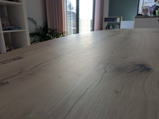

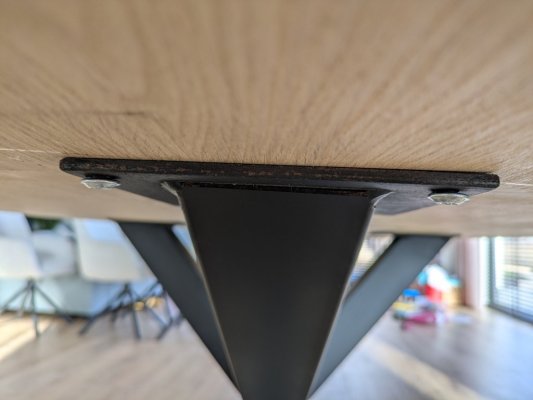

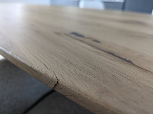

Goedemorgen,

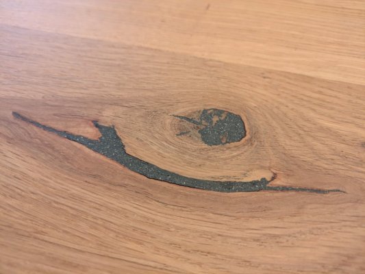

We hebben onlangs een eikenhouten tafel gekocht, Deens ovaal in maat 220 x 110 cm (4 cm dik blad) met een zwart gepoedercoate matrix poot. De tafel is behandeld door het bedrijf met Skylt lak.

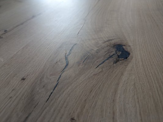

Ons viel binnen 2-3 weken op dat de gevulde noesten zwart zijn met een mengsel van zaagsel (niet heel mooi). Daarnaast zitten er over de tafel allerhande scheuren, van kort tot lang. Op diverse naden waar ze aan elkaar zitten, op/over de rand, bij de noesten. Ook zien we soms dat de scheuren een beetje omhoog staan. Zie foto's.
Het bedrijf zegt dat het hout is wat kan werken. Ze blijken de tafels in te kopen in Oekraïne, waar ze ook al de noesten opvullen. Na transport worden ze in Nederland, indien gewenst, gelakt. We wonen in een nieuwbouwwoning met vloerverwarming, luchtvochtigheid is laag. Bij aankomst is de matrixpoot met schroeven en boormachine direct in het hout gemonteerd.
De matrix poot laat na 2-3 weken blank staal zien waar er met een tafelpoot van metaal tegenaan is gestoten. De lak voelt ook glad. Na contact met het bedrijf blijkt dat de poten inderdaad gespoten zijn ipv gepoedercoat, dit terwijl er gepoedercoat op hun website staat.

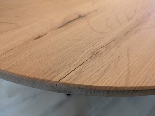

Is deze scheurvorming normaal bij een Deens ovale tafel? Kunnen jullie zien of dat er slobgaten zijn gebruikt of dat de profielen juist zijn?
Zelf heb ik het vermoeden dat er teveel spanning op de tafel staat. Bedrijf wil nu tafelblad vervangen (dan lakken we hem zelf af) en besteld een gepoedercoate poot.
Groet Lincy

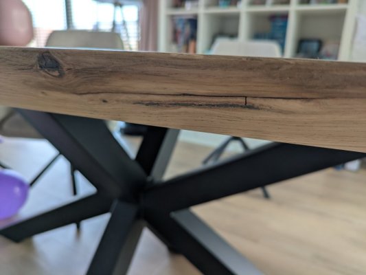

Hierbij nog een tweetal extra foto's. Ik ben bang dat als er een nieuw tafelblad komt met eenzelfde constructie, we over een tijdje weer met hetzelfde gedoe zitten. De scheuren werden na 2 weken al zichtbaar namelijk.

Dit is niet ok wat mij betreft. Wat je gebruikt om gaten te vullen kan je nog over discussieren maar die scheuren horen echt niet. Ook niet als je het "rustiek" noemt.

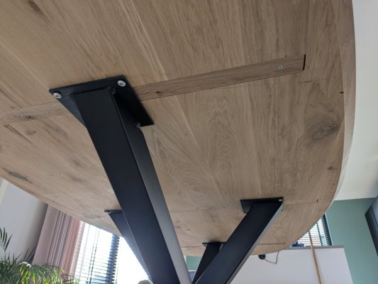

Verder betwijfel ik of het frame goed gemonteerd is. Het ziet eruit alsof het gewoon met bouten in een rampamoer is geschroefd zonder ruimte over te laten voor de werking van de tafel. Normaliter laat je daar ruimte voor over in het frame. Dat zou goed de reden van de scheuren kunnen zijn ook. Kan het op de foto's niet helemaal lekker zien.
Al met al: wanproduct. Ik zou dit nooit durven afleveren. Voorspelt weinig goeds voor een andere tafel. Het ligt namelijk niet aan het hout zelf.

Ik weet dat dit vaak wordt omschreven als 'rustiek', maar ik vind t gewoon goedkoop gooi- en smijtwerk.
+1. Termen als rustiek, landelijk of koloniaal staan vaak synoniem voor het niet zo nauw nemen met de constructie.
Onafhankelijk van de vorm: nee. Hout niet goed droog, niet laten acclimatiseren voor het bouwen, geen rekening houden met de jaarringen, niet laten acclimatiseren na de afwerking, geen ruimte voor het blad om te werken; zomaar een paar redenen waarom dit gebeurt, ongeacht de vorm. Tot nu toe stelt de leverancier zich meewerkend op. Misschien heb je geluk met een nieuw blad. Als het scheurt, zal het in de eerste maanden.
Of er slobgaten in het onderstel zitten is moeilijk te zien. Draai eens een schroef los. Het gat hoort langgerekt te zijn, in de richting dwars op de houtnerf.

Deens ovaal is natuurlijk hier gebruikt uit oogpunt van marketing. Aan de plaatjes kan ik niet zien of de vorm werkelijk die van een afgeplatte ovaal a la Piet Hein (Deense wiskundige) is. Is in elk geval een ‘kanarie in de mijn‘teken dat de aanbieder niet helemaal kosjer is. De kwaliteit van het blad vind ik beneden par; dat het onderstel niet conform beschrijving is, idem dito.
Nu weet ik dat in het NL consumentenrecht de leverancier de mogelijkheid moet krijgen om eventuele mankementen te herstellen, maar dit had ik zondermeer retour gestuurd en restitutie geëist. Maar zo zit ik in elkaar: behoorlijk rechtlijnig.

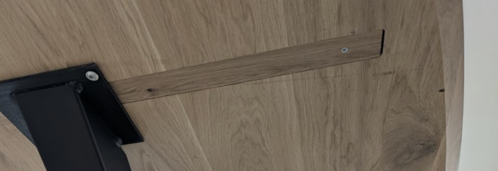

Volgens mij is het grootste probleem die dwarsbalken die ze onderin ingefreesd en blijkbaar vastgeschroefd hebben.
Dat is een schoolvoorbeeld van langs en dwars hout verbinden.
Dat in combinatie met relatief brede lamellen, wellicht onvoldoende droog hout, … moet wel fout gaan.
Bij zo’n tafel die maar op 4 punten door het onderstel in het vlak gehouden wordt, is iets van stabilisatie tegen uit het vlak komen wel aangewezen. Maar die moet dan laterale beweging toelaten. Bvb metalen profielen met slobgaten of een glijdende zwaluwstaart.
Als het nieuwe blad identiek gebouwd wordt, gaat het wellicht weer fout.

dit uitzicht kan niet
het geeft aan dat vanaf het begin breuken in het hout zaten
bij mij gaat dat direct in de kachel, vooraleer ik er zelfs nog maar aan denk om het te verwerken
ik zou gelijk mijn euro's terugvorderen
als leverancier - die iets van houten tafels kent ? - verkoop je zo iets niet
dat het uit oekraïne komt, is geen excuus
er zijn betere manieren om onze kranige oosterburen te helpen tegen wie hen bij -10 zonder verwarming en licht zet

Noesten zijn uitgeboord en opgevuld met iets met dezelfde kleur als de tafel, ik vind het niet storend, zo stond ie ook in de showroom, en de prijs is er dan ook naar

Nee, die scheurvorming is zeker niet normaal. Massief kan altijd wel iets scheuren. Maar dit hout was duidelijk nog niet geschikt voor verwerking in een meubelstuk. Het hout heeft nog flink gewerkt, nadat er (in mijn ogen afschuwelijk) vulmiddel is gebruikt en de boel is afgelakt. Dat kun je heel goed zien. De montage is mogelijk ook niet in orde, maar dat kan ik niet met zekerheid zeggen, want ik kan niet beoordelen wat er onder de poot en de stabilisatielatten zit.
Nu geloof ik best dat het in jouw huis een stuk droger kan zijn, waardoor het hout is gaan krimpen, maar wat ik hier zie doet me sterk vermoeden dat dat slechts een deel van het probleem is geweest. Ik ben er vrij zeker van dat dit hout niet de tijd heeft gehad die het nodig had alvorens het is gebruikt.
Als ik dit zie wordt ik niet blij. Ik sluit me aan bij de mening van de andere posters: prutswerk.

Volgens mij heb ik een soortgelijk vulmiddel. Het lijkt hierop Professionele houtvuller | Voor de houtverwerkende industrie in de Benelux
Zo te zien zitten er kleine belletjes in het vulmiddel. Meestal is de oorzaak vocht. Dan bedoel ik vocht in het vulmiddel. Ze zitten per 10 stuks verpakt vacuum, met een maximale houdbaarheidsdatum. Hoe weet ik dit heb er best wat van liggen ver over de datum. Dat vocht is er wel uit te krijgen door het extreem te drogen.
Ook kan het voorkomen dat het product niet bij de juiste temperatuur is aangebracht.
Freeswerk is slecht en ik sluit me aan bij de anderen dat het hout niet droog genoeg was.

Ik zie een eikentafel die er goed uit ziet, met het hout wat er voor gebruikt is. Dan krijg je wel die natuurlijke scheuren. Ik zie ook, dat heel vaak de scheuren en noesten met zwart wordt gevuld. Ik kan zeggen dat is bewust. Een houtkleur is niet altijd beter, want camoufleren werkt niet, dan wordt gekozen voor benadrukken.
Wat nog niet genoemd is, is of de tafel bij aflevering is geklimatiseerd en onbekend zal zijn hoe die tijdens transport en opslag verpakt was. Dat opkrullen bij de gevulde scheuren lijkt daardoor te zijn gekomen.
Over een paar vertoont de tafel toch gebruikssporen en ik zou dan schuren en opnieuw lakken.
Het is de vraag of bij de koop vermeld is welke kwaliteit eiken gebruikt is. Is dat niet vermeld dan krijg je dit.

En wat te denken van vocht tijdens transport.
Als je weet dat het uit Verweggistan komt kun je zoiets verwachten vrijdag nog vrachtwagen gelost waar sneeuw inlag.
En tijdens transport schrikt het hout ook behoorlijk en neemt het veel vocht op oom koude of lage temperatuur. Komt binnen in warme omgeving meestal nog met vloerverwarming en dan raar dat het hout schrikt. Daarom word soort van eiken meestal aangeduid ( Frans, Slavisch)
Dat inkleuren met zwart word meestal gedaan. Maar hout werkt het zwart niet dus denk combinatie van factoren
Als je weet waar het vandaan komt kun je met deze periode problemen verwacht staat gelijk aan de temperaturen
Bekijk bijlage 165053
Bij zo’n tafel die maar op 4 punten door het onderstel in het vlak gehouden wordt, is hier iets van stabilisatie tegen uit het vlak komen wel aangewezen. Maar die moet dan laterale beweging toelaten. Bvb metalen profielen met slobgaten of een glijdende zwaluwstaart.
Mogen we weten hoeveel de tafel gekost heeft?
Dit lijkt me inderdaad de kern van het probleem.
Dwars ingefreesde en vastgeschroefde delen in een massief blad laten gewoon geen ruimte voor werking. Dan is het eigenlijk wachten tot het misgaat.
Als het nieuwe blad op dezelfde manier is opgebouwd, verwacht ik eerlijk gezegd weinig verschil op de langere termijn.
Denk dat het meevalt.
Denk dat de schroeven eerder zouden breken. Deze krijgen zijdelingse kracht een kracht die schroef normaal niet kan opnemen. Tik met hamer en ze breken. Maar bij poten kun je niet zien of er slobgaten inzitten. Die houten lat zie ik sowieso niet echt nut van althans mits hout droog genoeg is zou dat ook niet nodig zijn. Maar alles gaat over in en vloerverwarming zijn niet bevorderlijk bij niet voldoende gedroogd hout.
