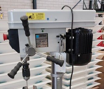

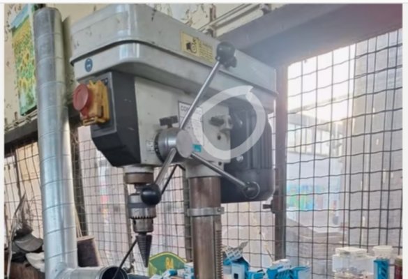

Van marktplaats heb ik dit fotootje geplukt van de spaninrichting van de Contimac. Ik weet niet of dat bij recente exemplaren ook zo is, maar ik vind het wat klungelig gemaakt.
De Torros ( niet Torres ) heeft in mijn ogen wel een fatsoenlijk spanmechanisme.
Waarderingen: Hermannus

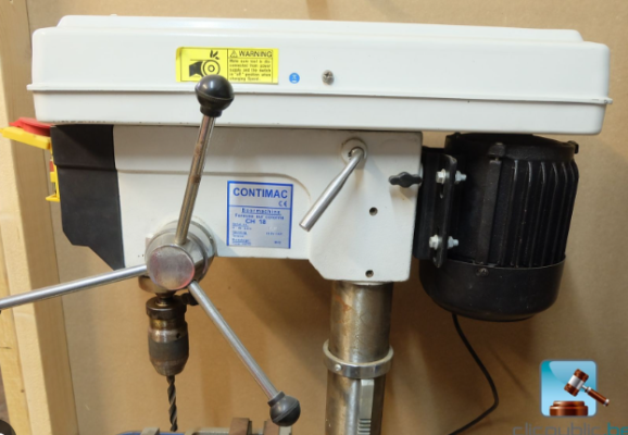

Van nieuwe Contimacs heb ik geen plaatjes gevonden van de rechterzijde. Bij een veiling heb ik nog het volgende plaatje gevonden, maar het bouwjaar was niet vermeld!
Zo te zien is er niet veel aan veranderd.

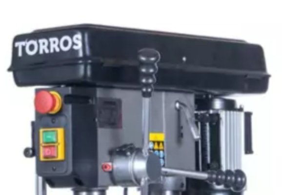

Mijn (ook al pakweg 10 jaar oude) Contimac CH18 heeft hetzelfde spanmechanisme als de Torros, internetfoto:

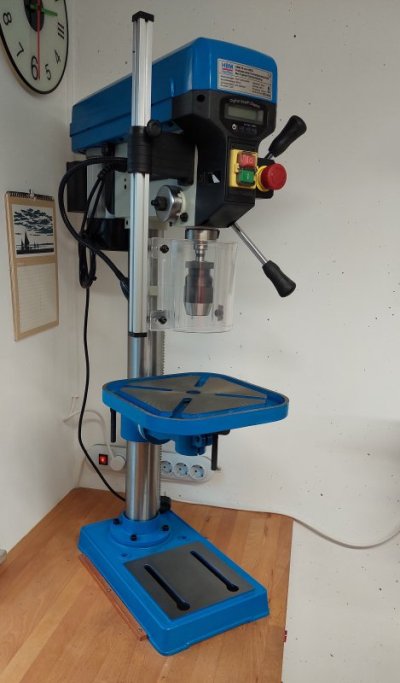

Ik heb een HBM 20 met Digitale Diepteuitlezing. Bevalt prima.
Verlichting is een must! Ook de afstand van de spindel tot tafel en voet is met houtwerk van belang.
Van veel kolomboormachines is de kolom m.i. te dun. Met een diameter van 72 mm gaat het boren o.a. in staal en rvs wel goed.
Bekijk bijlage 157594

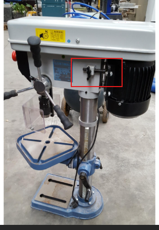

Desgevraagd kreeg ik van Contimac de volgende reactie:
Op de oudere toestellen moest met voor de spaninrichting een hendel met een koevoet verplaatsen en alles terug zetten. Bij de nieuwe modellen gebeurd dit nu met een bout en veer. Deze spant de motor aan.
Hieronder een foto van een herstelling. Dit systeem is identiek voor de CH 10 & CH 16.
Bekijk bijlage 157756
Met een koevoet nog wel. Geen wonder dat het veranderd is ha, ha.
Enfin, het systeem op de foto vind ik, zoals al schreef , geen verbetering.
