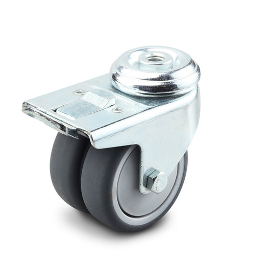

zeno
Heb je toevallig hier een foto of linkje naar een andere draadje van? Welke wielen heb je hiervoor gebruikt?
ook wel benieuwd. Kreeg wel via PM een berichtje van iemand die deftige zwenkwielen (met remmen) met bout en moer direct aan onderstel vast had gezet (4 stuks) leek me ook wel een mooie optie
Deze wielen had hij het over:
