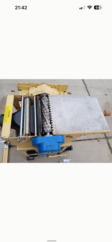

Hey allemaal, ik heb wat advies nodig.
Ik ben een beginnend houtwerker met stiekem al best veel gereedschap, ofwel zelf gekocht ofwel vanuit familie die ook veel met hout hebben gedaan. Ik mis echter alleen nog een vlakbank en nou ben ik op marktplaats bij twee verschillende uitgekomen.
De eerste is een scheppach HM2 (met spiraalas) voor 450€

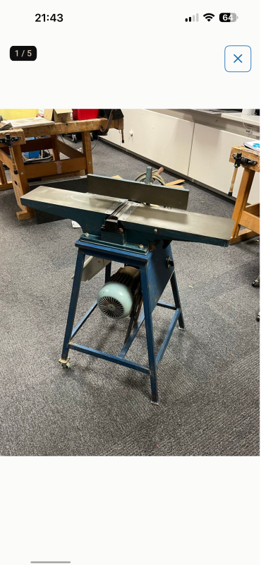

De tweede is een kleiner model, een as met twee messen (moeten nog geslepen worden) en dus wel een gietijzeren blad. Het formaat trekt me eigenlijk best wel en de constructie van het blad ook. Bovendien zou deze 120€ kosten.
Ik zit niet bijzonder met het prijsverschil in mijn hoofd, maar vraag met af wat ik het beste kan doen mbt tot kwaliteit, levensduur etc.

als die HM2 een vvd is, en die andere niet, dan is het vandikten alleen reeds het prijsverschil waard
scheppach is binnen zijn prijsklasse een goed merk
en dan heb je er nog de spiraalas bij
meld je snel aan, en laat de verkoper een demo geven

Scheppach is vvd idd. Ik heb zelf al wel een vandiktebank (DW733) dus daarom zou ik het met die andere ook redden. Spiraalas trekt me ook wel ja!

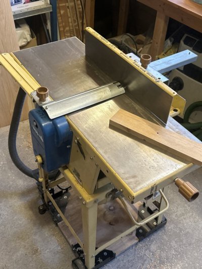

Werkt waanzinnig, veel minder herrie, en snijdt zo goed dat schuren bijna niet eens nodig is. Kan ook zonder snipe beide nerfrichtingen vlakken, echt ideaal!
Enige minpuntje is dat de parallelgeleider aan het uiteinde licht wegbuigt, dus daar moet ik nog iets op bedenken, misschien zelf een rechte plaat op maken van HPL oid?

Zolang ie wel haaks t.o.v. de freesas / tafel blijft staan, is wegbuigen niet heel erg. wellicht beetje vervelend. Maar tegen de tijd dat je aan het einde van de parallelgeleider druk uitoefent, ben je waarschijnlijk ook aan het einde van je materiaal.
