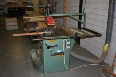

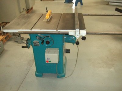

Voorbeelden van zagen die veel meer geschikt zijn voor wat universeler gebruik.
Startrite
Wadkin
Het is wel voordeel over wat technische kennis te beschikken, om zo'n machine te kunnen beoordelen.
Dit is heel wat meer machine dan de DW 745.

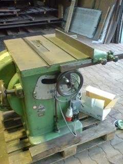

of je nou zoiets zoekt:
of een invalzaag is nogal een verschil...
