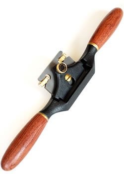

Hallo Joseph,
Blij om te lezen dat meerdere mensen met deze "afwijking" behept zijn.:cool:
Jouw redenatie heeft ervoor gezorgd dat ik bijvoorbeeld deze spookschaaf gekocht heb:
De LN zagen zijn prachtig, dus daar ga je heel veel plezier aan beleven.
