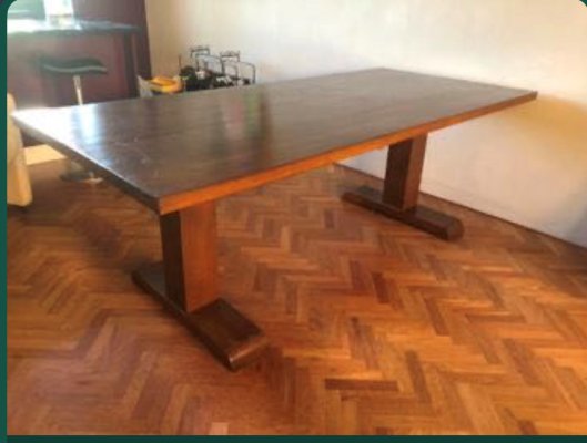

Beste allemaal,
Al enige tijd maak ik gebruik van dit forum om inspiratie op te doen en ervaringen te vinden om kleine meubelprojecten te volbrengen. Daarmee inmiddels een bed, bureau en tv kast gemaakt met alle mits en mare en veel vallen en opstaan :).
Komende maand gaan wij verhuizen en hebben de behoefte voor een nieuwe eetkamertafel. Het lijkt me leuk om hier weer eens een project van te maken. Het doel voor ogen is een blanke ovale tafel met een scherpe facetrand.
Door gebrek aan een tafelzaag, vandiktebank, etc. kwam de keuze al gauw uit om deze niet zelf te gaan verlijmen. Zoekend op marktplaats kwamen we zodoende een prachtige eikenhouten tafel tegen van 200x100 en zo'n 3 cm dik voor een schappelijk prijsje. Zie de foto. Inmiddels hebben we de tafel opgehaald en tijdelijk opgeslagen in een schuur bij de familie omdat we dus nog moeten gaan verhuizen en geen ruimte hebben voor een tweede tafel.
Vlakken
De tafel is gemaakt door een lokale meubelmaker van de verkoper. Het blad ziet er nog erg netjes uit maar is in de loop van de tijd toch een beetje gaan werken. Op de onderkant zijn drie metale strips bevestigd maar deze hebben het blad niet volledig vlak kunnen houden.
Op dit forum en youtube heb ik al een aantal uren gespendeerd om mogelijkheden voor het vlak krijgen van het tafelblad te onderzoeken. Maar inmiddels weet ik door alle verschillende methoden niet meer wat wijsheid is en zet ik met name vraagtekens bij hoe dit goed uit te voeren. Hopelijk kunnen jullie mij hierin enig advies geven.
  1. Link Bevestigen van (zwaardere) metalen C profielen onder het blad -> Levert dit wel het gewenste resultaat (volledig vlak blad)?
  2. Schaven met een (elektrische handschaaf) -> Twijfel of ik hier de vaardigheden voor heb en of dit niet zal resulteren in een te dun blad
  3. Link Vlak frezen d.m.v. een 'router sled' -> Helaas heb ik geen werkbank waar ik de tafel op zou kunnen leggen. In de video beschrijven ze dat de rijen waterpas moeten staan maar daarvoor zal de tafel of beter gezegd het onderstel zelf ook waterpas moeten staan lijkt me?
Bovenfrees
Op dit moment heb ik nog geen bovenfrees. Met dit project en nog een aantal andere in het achterhoofd staat deze nu bovenaan mijn wensenlijstje. Het vormen van de tafel en het maken van de facetrand lijken me een leuk karwij met een bovenfrees.
Ik heb al enige uitzoekwerk gedaan en mijn ogen zijn eigenlijk gevallen op de Bosch GMF 1600 vanwege de veelzijdigheid, kracht en mogelijkheid om 'm in een freestafel te monteren. Helaas is deze machine niet meer te koop en ook op marktplaats is er weinig te vinden. Daarnaast roemt youtube de DeWalt DW618 maar deze is helaas niet voor de Europese markt.
Ik kijk graag vooruit en ben wel van de buy once cry once filosofie als het gaat om gereedschap. En met name wanneer het vlakken van de tafel d.m.v. een bovenfrees de optie wordt dan lijkt me een krachtigere frees niet onverstandig. De rabbit hole van frezen heeft me opgeleverd dat er drie frezen zijn die ik overweeg:
  1. Makita RT0702 (Nieuw 180 euro)
  2. Festool OF1010 (Marktplaats +/- 300 euro)
  3. Bosch GOF1300 (Nieuw 180 euro) (ik heb het gevoel dat dit meer een groene bosch betreft dan een echt degelijke bosch frees gezien de prijs)
Wat zou jullie advies zijn m.b.t. de aanschaf van een bovenfrees met het eventueel vlakken dan wel aanzetten van een facetrand voor ogen?
Alvast dank voor de genome moeite!
Hopelijk kunnen jullie me enige wegwijs brengen in dit project.

Hoe krom is het blad? Als je er een rechte lat overheen schuift, hoeveel moet er dan af? Dat kan niet al te veel zijn, want als er een centimeter af gaat, hou je een blad van 2 cm over (wat me best dun lijkt bij deze poten) en de rand is dan nog ongelijk (omdat je de onderkant niet gevlakt hebt).
Is het echt niet handiger om het blad goed te schuren, zodat de ergste lokale hobbels er uit zijn? Ik neem niet aan dat je bezoek een rei meeneemt en dan op de knieën gaat controleren hoe vlak je eetkamertafel is?
Helaas kan ik op dit moment niet bij het blad. Deze staat tijdelijk opgeslagen tot we verhuist zijn.
Het viel me bij het ophalen van de tafel - toen we deze op de kop legde om de poten er onderuit te schroeven - op dat het blad niet meer helemaal vlak was maar zichtbaar was het eigenlijk niet. Ik verwacht dat het verschil niet meer dan 0,5 cm is.
Vanwege leering en de ambitie om het ook goed te doen zou ik willen proberen om de tafel gewoon zo goed als nieuw te maken..
De huidige poten gaan we overigens waarschijnlijk niet gebruiken i.v.m. de gewenste ovale vorm.

Tafelblad zal altijd blijven werken en dat is niet erg. Anders een tafelblad kopen wat gefineerd is. Makkelijkste is een rei en een bandschuurmachine of handschaaf en een potlood om de hoge plekken te markeren. (Wel tafel eerst laten acclimatiseren). Aan beide gereedschappen hebben je kinderen ook nog wat.
Vlakken middels bovenfrees is misschien interessant voor iemand die veel tafels produceert of voor een leuk YT filmpje

Met een electrische handschaaf wordt het, met wat beleid gebruikt, wel aardig vlak mee, maar niet glad. Voor mijn gevoel is een electrische handschaaf eerder de equivalent van een voorloper. Dus zou je er met een gewone handschaaf achteraan willen gaan.
Vlakken met een bandschuurmachine zie ik niet als iets wat daadwerkelijk tot een vlak oppervlak gaat leiden. Een schaaf refereert de omgeving, een bandschuurmachine niet.
Resultaat van wat je met een bovenfrees vlak installatie krijgt valt denk ik ook in de categorie 'wel vlak, niet glad'.

al bij al toch een uitdagende opgave en om eerlijk te zijn zou ik voorstellen om een meer ervaren houtbewerker te vragen om je te ondersteunen (iemand van het forum, zoekertje bij Buurman Utrecht, …)
Begrijp ik je goed dat je daarmee de optie van handschaaf afraadt?
De optie van een bovenfrees met mal vind ik wel als een mooi project klinken hoewel het uitdagend zal zijn de mal vlak te krijgen. Voordeel is wel dat ik daarmee het blad aan beide kanten parallel vlak zou moeten kunnen krijgen. Ik neem aan dat als het blad niet aan beide kanten vlak en parallel is we dit terug gaan zien in de gewenste facetrand en het haakse randje wat over blijft..
Deze methode had ik in gedachte voor die facetrand (8:20): Link
W.b.t. vlak niet glad heb ik wel een degelijke excentrische schuurmachine tot mijn beschikking om mezelf een paar uur mee te vermaken..
Dat denk ik ook, vooral ook een leuke uitdaging.

Hoe erg is het probleem?
Op de foto ziet de tafel er prima uit.
Voordat het zo ernstig krom is dat je wilt gaan vlakken heb je het al gauw over flink wat millimeters.
Overdreven dik is dit blad niet, dus wil je die millimeters liever niet missen. (lijkt mij)
Bij het vlakken met de bovenfrees neem je het laagste punt als uitgangspunt.
Dus veel hout wegnemen op de hogere delen.
Wanneer je onnodig dikte verwijderd, verlies je ook sterkte met extra kans op kromtrekken....
Het blad gaat ook nog eens ieler ogen als je pech hebt.
