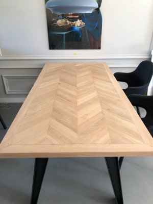

Ik ben een behoorlijke beginner, maar heb mezelf nu een plan gesteld. Ik ben van plan om een tafelblad te gaan maken van 220 bij 100 cm en wil dit gaan maken in een Hongaarse punt. Nu heb ik daar het volgende plan voor gemaakt, alleen ik ben benieuwd of jullie hier nog tips voor mij in hebben of me echt zaken afraden. Jullie hulp is hartelijk welkom.
De tafel zal dus een tafel van 220 cm bij 100 cm gaan zijn en ik wil dit in een hongaarse punt maken. Deze tafel is daarbij mijn voorbeeld:
Ik heb het volgende plan qua materiaal en stappen die ik volgens mij moet volgen.

ik heb mijn tafel in visgraat verlijmd op 1 plaat 18 mm multiplex met daaronder 6 dwarsbalken gebeurt niks mee. Verder haal je plaat wel bij een bouwcentrum ipv gamma oid. Bij het schuren is een bandschurmachine echt een uitkomst heb ik gemerkt voor het vlakken van de tafel.
Voor de kantafwerking zou je idd kunnen verlijmen en dan even vastzetten met tape. mijn eigen voorkeur geniet toch om er even een paar hele kleine spijkertjes erin te knallen of te slaan.
En dan nog 1 ding om je tafel echt retestrak te krijgen is een invalzaag echt een must, mocht je niemand kennen met zon ding zou ik er 1 huren voor een dagdeel.
kanttekening bij dit sprookje is dat ik het met mahonie heb gemaakt die al hartstikke droog was. En de plaat had ik al een tijdje laten acclimatiseren op de plek van bestemming.

Heb nog wel wat vraagtekens bij je keuze voor de eiken latten/planken, deze zijn zo te zien wel van 'rustieke' kwaliteit. Als je de gaten wil afstoppen weet ik niet of schuurstof/lijm combinatie de juiste keuze is. De tafel wil je uiteindelijk gaan afwerken en die rustieke plekken trekken al de aandacht maar laten zich in mijn ervaring niet goed afwerken met een olie of lak. Vaak bij kleine foutjes niet zo'n issue maar bij dit soort zichtwerk is er wellicht een beter alternatief te bedenken. Voor wat betreft de tafelzaag vs. invalzaag discussie, ga eens na wat zo'n tafelblad straks weegt, die duw je niet over een standaard tafelzaag heen.

Ik zou eens kijken naar eiken parket in duoplank uitvoering. Dit plakken op een plaat multiplex en de rand afwerking kun je van echt eiken plank doen.
Vorig jaar heb ik deze tafel voor mijzelf gemaakt.

Ik heb flinke twijfel of je geen problemen krijgt met kromtrekken van het tafelblad omdat je een multiplex plaat maar aan 1 kant gaat beplakken met hout dat de neiging zal hebben om te gaan werken bij veranderende vochtigheidsgraad. Om dat te voorkomen zou je beide kanten moeten beplakken.....

Dat denk ik ook Fons, maar als je de optie van Guido bekijkt. Daar zit een vrij dikke eiken rand omheen die er al behoorlijk stevigheid ik brengt. Dit in combinatie met de metalen poten, waar ook een metalen plaat aan vast zit denk ik, die je aan de tafel vastzet, word het kromtrekken aardig beperkt. Ik zou dan wel de verstekhoeken van de rand nog verstevigen met een lamello of deuvel.
