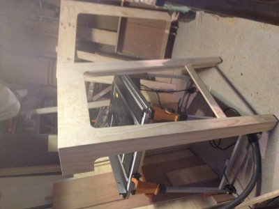

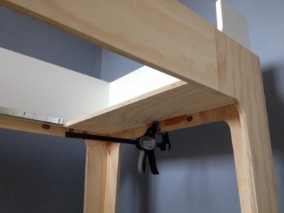

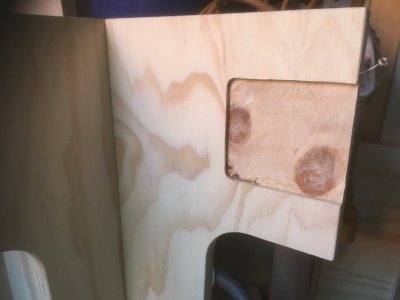

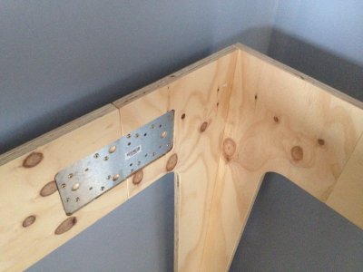

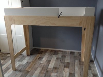

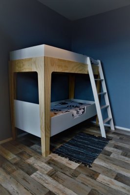

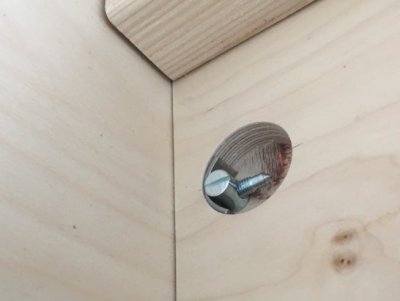

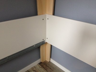

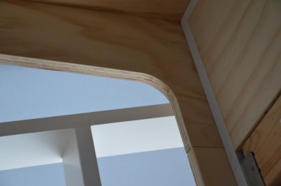

Leuk topic! Toevallig heb ik een tijd geleden hetzelfde bed gemaakt, en had met het zelfde probleem te maken. Ik heb bijna alle verbindingen met lamellos gemaakt.
Ik heb het bed in verschillende onderdelen gemaakt en op de slaapkamer gemonteerd.
2 keer voor en achter staanders van mulitplex (varelplex van Jongeneel)
2 keer zijplanken van bovenbed van multiplex
1 keer bovenbed, witte bak van MDF
2 keer hoofd en voeteind benedenbed, wit MDF
2 keer zijkant benedenbed, wit MDF
De twee staanders heb ik aan de zijplanken gemonteerd middels metalen montageplaten. Het bovenbed heb ik daarin laten zakken en rondom van binnen vastgeschroeft. Het benedenbed heb ik vervolgens gewoon in de staanders vastgeschroefd.
Hieronder zie je wat fotos.
