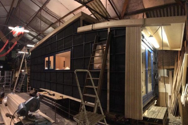

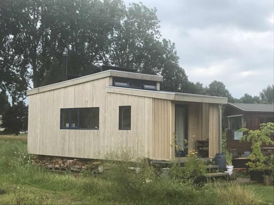

Mijn dochter en schoonzoon hebben een Tiny House gebouwd. Ik heb geholpen met o.a. de isolatie en de buitenwand.
Van binnen naar buiten. Populierplex, schapenwol, een folie waardoor vocht wel naar buiten kan, maar niet naar binnen, acoyahout windopen buitenwand. Perfect binnenklimaat.
