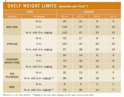

MDF of multiplex is geschikt als je later wil schilderen. Houdt wel rekening met de doorbuiging, afhankelijk van gewicht van boeken etc. en de lengte en dikte van je planken:
MDF is het makkelijkst, omdat het zo eenvoudig te bewerken is. Multiplex is sterker en stootvaster, maar meer werk om het glad te krijgen: na zagen kun je aan de zijkanten de laagjes zien. Als je dat niet wil, kun je koplatjes gebruiken op de planken die in het zicht komen.
