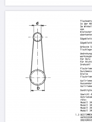

1 pk is ongeveer 0,75 kw. (honderd jaar geleden werd gesproken in pk‘s) 😜
stel je motor is een 1450 rpm (Zie typeplaatje) dan moet de verhouding van de pullys 4000/1450 = 2,75 zijn. Dwz de diameter van de pully op de motor is 2,75 zo groot als die van het zaagblad
