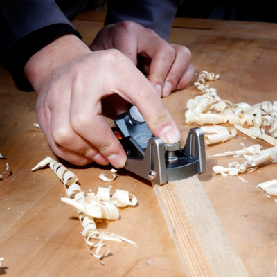

Een David is maar 110 mm lang, de meeste blokschaven zijn duidelijk langer. Een mogelijk alternatief:
of de nog kleinere Juma 101
5.387
2.046
Blokschaafje 102, meestal in brons en idem de iets kleinere 101 het vioolschaafje zijn geschikt.
Wat misschien ook handig is, is het blokschaafje van Bridge City Tools, die heeft verstelbare zijkanten waarmee je klein deeltje ook nog van dikte kunt schaven.
Die zijstukken kunnen er ook af, dan is het ongeveer het formaat van het David schaafje, Dit schaafje wordt ook gebruikt in de setjes van BCT om zelf chopsticks en potloden te maken.
