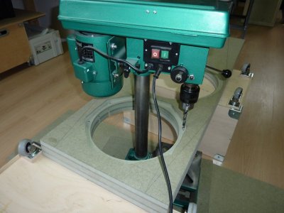

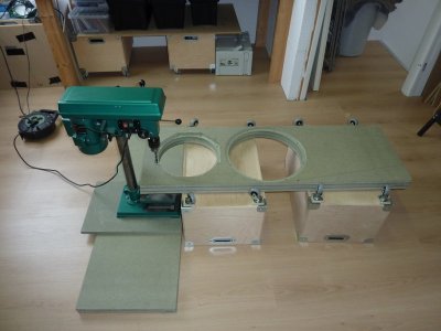

ik gebruik mijn kolomboor (een hele goedkope Ferm) sporadisch, voor zowel hout als metaal.
Tijdens de bouw van mijn speakers moest ik voor de montage van de drivers loodrechte gaten boren, dat heb ik met mijn kolomboor gedaan.
Meteen mijn tip om voor een tafelmodel te gaan mits die modellen voldoende zijn voor jou. Een Creusen van dik 100 kilo zet ik niet zo makkelijk neer ;-)

Prima informatie, begin er een goed beeld van te krijgen om een keuze te kunnen maken.
Fijn dat er foto's en film bij is. Slim van Maarten hoe hij zijn werkstuk voor zijn speakers op hoogte stelt.

Ik kan de machine daardoor door de hele schuur rijden, maar inderdaad niet zoals op de foto's hierboven in/op een werkstuk zetten.

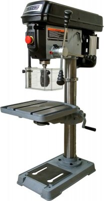

Stel ik heb als voorbeeld onderstaande tafelboormachine.
Die heeft een boordiepte van 80mm.
Kan ik dan eerst 8cm boren, dan de boorkop naar boven draaien, vervolgens de tafel, om aansluitend nog enkele centimeters dieper te boren? Voorop gesteld dat de boor voldoende lang is.

Klopt, zo doe ik dat inderdaad als ik dieper moet boren. De boor wel stilzetten als je de tafel gaat verdraaien. Wel zorgen dat het werkstuk weer op dezelfde plaats ligt als tijdens de eerste gang, maar meestal gaat dat goed omdat je al een gecentreerd gat hebt.
Dan moet je alleen naderhand de tafel weer omlaag draaien om het werkstuk er onderuit te krijgen.
En als je door en door wilt boren, zorg dat je een afvalplaatje eronder hebt liggen of minimaal het gat in de tafel recht onder de boor zit.
