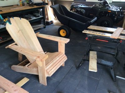

Ik heb zelf de PPS 7 S (jaar of 2 nu denk ik) en hij doet wat ik voor die prijs mag verwacht, blind vertrouwen op haaksheid is niet het grote pluspunt maar als je er op let wel goed te doen. Zelf wist ik niet of ik de houthobby leuk zou blijven vinden dus heb daarom toen gekozen voor deze (afkort en tafelzaag in 1) en mobiel (ik heb een bosch PTA 2000 eronder en rij hem in praktijk bijna altijd naar buiten ivm stof en dergelijke, en ik vind het lekker om buiten te werken.)
Ik zou voor het hele kleine fijne werk denk ik voor wat anders gaan, maar voor plantenbakken, tuinmeubels etc prima te doen. Nu heb ik geen vergelijk met de hele dure machines dus wellicht weet ik gewoon niet beter :)
Projectje op dit moment onderhanden en daar red ik me prima met deze zaag mee:
