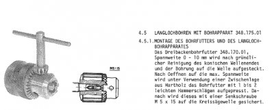

Ik denk dat hij het andere eind bedoeld
Daar zijn een hoop smaken in...
Ook Inca heeft 2 of drie smaken, maar de compact en de major (een van de twee is de universal, neem ik aan) hebben een as met een conus (MK2?) aan het eind met daarin een M5 schroefdraad, je moet de boorkop open draaien en met een paar tikken op de conus vast zetten en daarna met een M5x15mm boutje met verzonken schroefkop borgen, zie bijlage boorkop INCA compact-majoor.jpg
