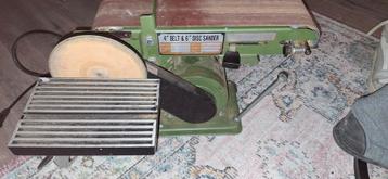

Op Marktplaats staat er eentje:
Dank voor de tip! Wanneer gebruik je dan de schijf en wanneer de band? Excuses als dit een beetje een domme vraag is... Of heb je er een andere korrel op zitten standaard?

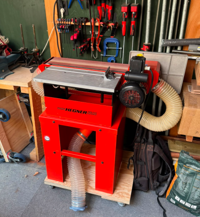

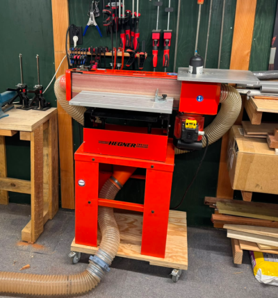

Een kleine update van mijn kant. Ik heb inmiddels een oplossing gevonden waar ik HEEL erg blij mee ben. Recentelijk stond er op marktplaats een Hegner TBS 500 te koop, na wat schuiven voor ruimte, onderhandelen en sparen heb ik de knoop doorgehakt. Deze heb ik voor een gunstige prijs van kunnen kopen en afgelopen week opgeknapt. Hierin heb ik alles wat ik wil hebben (en veel meer). Wellicht dat ik er ooit nog een snelheidsregelaar aan ga toevoegen.
Grote voordeel is dat ik met de bandschuurmachine nu haaks kan schuren (dat kan met geen van de band-opties die hierboven besproken werden). Ook, het werkstuk blijft horizontaal en de band draait naar de juiste hoek. De spindel schuurmachine is niet oscilerend, maar die gebruik ik toch niet veel.
Ik lees nu mijn initiele bericht terug en ik ben een behoorlijk ander richting gegaan (groter, duurder). De reden van verandering is vooral de aanwezigheid van de goede deal voor deze hegner. Deze machine was bijna dezelfde prijs als een nieuwe BD250 maar dan met veel meer functionaliteit (ook vanwege de spindel schuurder).
Nogmaals dank voor al jullie informatie en het meedenken.
