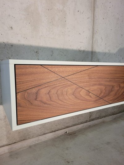

Staat er ondertussen al eventjes. Tevreden met het resultaat.
Meeste oppervlakken hebben 4 lagen matte lak maar de bovenkant van het bovenblad heeft 6 lagen want er zaten imperfecties in de 4e en 5e laag. 20260215_002606.jpg
En zoals voorspeld is de bodem van de lade gaan werken, was al gescheurd voordat ik aan lakken toekwam haha. Zit een scheur van zowat 5mm in maar kan er prima mee leven.

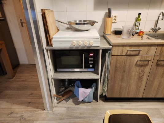

Wil nu nog dit witte board verbergen achter een paar planken (daar hang ik de handdoek)

Ik wil ook nog 2 horizontale plankjes hier teggen de tegels aan hebben. Iemand nog een advies voor hoe ik die het beste kan montern of lijmen?
Mijn peper en zout enzo zou daar mooi staan.
En hier ook nog een plankje voor de looks

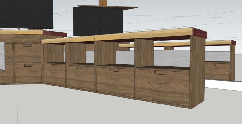

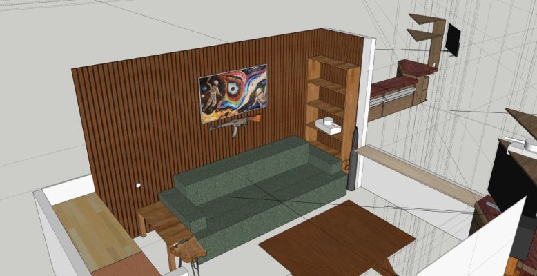

Volgende meubeltje is het boekenkastje voor in de hoek direct tegen de bank aan.
Had bedacht dat het misschien mooi zou zijn om halve cirkels uit een zijwand te frezen.
Ik vind het nu namelijk minder fijn om helemaal in de hoek van de kamer op de bank te zitten, komt denk omdat ik dan direct naast de muur zit en me dan soort van claustrofobisch voel? Dus ik dacht als ik zo door de zijwand van de kast heen kan kijken voelt het misschien meer open en relaxed dus vandaar de halve cirkels eruit.
Ik had gister toevallig een test cut gemaakt met mijn hhandfreesje. Wat een rook zeg. Weet nog niet of ik deze kast van 3 of van 4 cm dik eiken ga maken, hopelijk sta ik morgen vroeg genoeg op om hout te kunnen halen.
En wat denken jullie, zal ik bij deze kast ook weer allemaal gleuven erin frezen voor de horizontale planken? Heb daar eigenlijk echt geen zin in :p

Als het enkel om de twee stukken hout van elkaar te verwijderen is, is een dunner bitje dan niet raadzaam? Of beter nog, zaag heb met een decoupeerzaag/handzaag/zaagzaag het merendeel eraf, daarna de randjes opschonen met een freesbitje. Veel minder materiaal te verwijderen op die manier.

ik heb gister toevallig een dunner bitje gekocht. wil eigenlijk ook een langer bitje zodat ik helemaal door het hout heen kan gaan, nog ff op internet kijken daarvoor.

Omdat het steeds dezelfde uitsparingen zij, kan je een malletje maken van mdf of zo.
Met een potlood de vorm aftekenen en dan met een decoupeerzaag zoals @Roelv oppert, ruim uitzagen.
Daarna met een frees met bovenlager langs de mal de vorm erin brengen. Op die manier kan de frees ook de spanen kwijt; scheelt een hoop rook en misschien ook een verbrande frees.
In één keer door 40mm eiken zou ik niet doen.

Minder diepte in één keer, lager toerental en sneller aanvoeren geeft ook minder warmte…
Beter nog een mal maken, bulk wegzagen met decoupeerzaag en dan de laatste mm ‘s weghalen met een kopieerfrees…. Kan ook met een kopieerring maar dan moet je rekening houden met een andere radius.
Een frees met bovenlager is voor dit werk mijn voorkeur alleen moet je mal dik genoeg zijn.
De door jou gekozen manier om vanuit een center te frezen is oké maar dan als je je vorm hebt eerst de bulk wegzagen en dan je freeskant gebruiken….
Hou er wel rekening mee dat 40 mm dikte een flinke belasting geeft op je lagers als je teveel in één keer wil…
