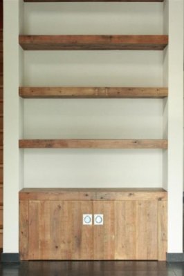

Ik ben een beginnende beginner. Mijn eerste project is een plank te maken van eikenhout in een nis ten behoeve van een garderobe. Het doel is zoiets als op het eerste plaatje. Ik heb geen topic kunnen vinden dat erop lijkt, maar misschien heb ik de verkeerde zoekwoorden gebruikt.

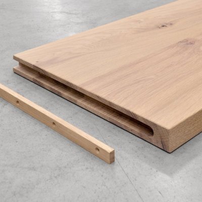

De methode zoals op plaatje 2 lijkt mij een goede manier of zijn er alternatieven?
En welke stappen zou ik moeten nemen?
- Type hout? Ik zit zelf te denken aan zuiver kwartiers gezaagd eiken omdat ik dat het mooist vind. Dosse gezaagd vind ik minder mooi en wat ik heb vernomen kan dat sneller kromtrekken.
- Verlijmen: koud of met deuvels? Ik heb geen lamello/domino frees maar als het moet kan ik er vast ergens één vinden.
- Frezen van de kopse kanten: hoe pak ik dit aan zonder problemen te krijgen met splijten?
- Hoe kan ik het profiel dat op de muur geschroefd moet worden het beste maken? En van welk hout?
- Hoe maak ik het profiel passend?
Afmetingen zijn: ca. 60 x 35 cm.
- Hoeveel planken breed zou dan het mooiste zijn: 2 (van 17,5) of 3 (van 11,7) of 4 (van 8,8)?
Alle tips en advies zijn welkom! Alvast bedankt voor het meedenken.

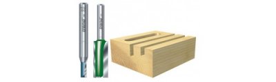

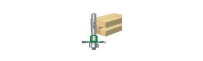

Welke methode van frezen zou het beste werken?
1. frezen met een schijffrees
2. frezen met een groeffrees
