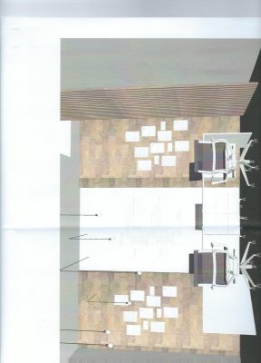

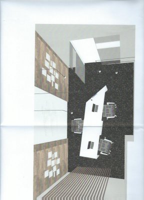

Er werd mij gevraagd om een bureau te maken. Vrij eenvoudig van ontwerp. (2 verticale zijkanten en een horizontaal blad). Jullie kunnen hieronder afbeeldingen terugvinden. Ze wensen dit wit gelakt. Dus mijn eerste gedacht ging naar mdf. Op de afbeeldingen kan je zien dat ze het blad vrij dun willen. Nu is het redelijk lang. De langste zijde bedraagt 3018 mm en de kortste zijde bedraagt 2267mm. Over de gehele lengte komt er niets van extra kast of meubel onder het blad.
Nu had ik graag jullie mening gehad omtrent eventueel te gebruiken dikte van blad, eventueel in combinatie met het voorzien van een verstevigingsprofielbalk/profiel onder het blad. In geval van balk of profiel. Hoe zien jullie dat?
Ik had ook gedacht om het blad misschien dikker te nemen en af te schuinen om zo een dunner effect te hebben.

Tja, het is een enorme lengte.
Dat tussen die twee stoelen is geen staander?
mijn eerste gedachte is een bladspanner onder het blad.......
Dun en lang, is meestal geen goede combinatie, en op die afstand maar twee kop schotten?

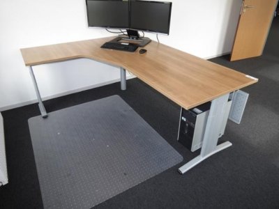

Zoals dit bureau hebben de meeste een stalen of aluminium onderstel, want hoe ga je de kopschotten vast zetten zodat het een stijf geheel wordt, en je hebt een behoorlijke lengte?

Thiery, bij 2 meter overspanning gaat MDF door hangen, zeker op langere termijn. Ik zou dikker MDFvnemen (40mm oid) en een ribbe in het midden van multiplex onder het blad. Die ribbe gebruik je ook om de poten tegen schranken te verstevigen. Overigens lijkt er op het bovenaanzicht plaatje een schot onder de lange zijde te staan, dan heb je helemaal geen probleem.....
