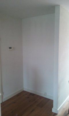

In een nis van 1,50 breed wil ik graag kastruimte creeren voor boeken en andere zaken als foto lijstjes. De nis maakt onderdeel van de woonkamer en kent een rustige iets wat klassieke uitstraling. De vloer van eikenhout.
Zowel constructief als esthetisch heb ik een aantal vragen.
Constructief: de boekenplank moet een overspanning overbruggen van 1,5. Dat is behoorlijk, zeker als er boeken op komen. Doorbuiging wil ik voorkomen. Ideeen die ik nu heb zijn een stalen frame met oplegplank, holle plank en massieve plank. De voorzijde mag dikker zijn (30/40mm) Wat is volgens jullie een goede oplossing?
esthetisch: de boekenplank wil ik bij voorkeur een houtkleurige uitstraling geven. Alleen kost dat veel materiaal. Een voorzetplint is een optie maar volgens mij blijf ik dan de onderkant van de plank zien. Uiteraard kan ik ook alles uit MDF maken en 'gewoon' wit te spuiten. Wellicht heeft een van jullie mooie voorbeelden / ideeen?
