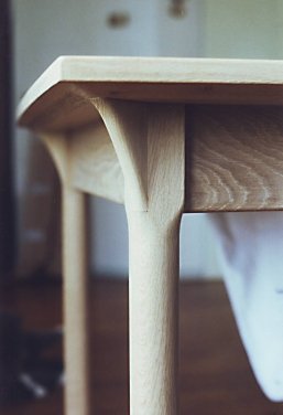

Goed gelukt! Als je nu de smaak te pakken hebt. Op deze manier heb ik ronde tafelpoten gefreesd. Ideetje?
Groetjes, Tjeerd

Zo Tjeerd, dat ziet er goed uit. Welke maat frees heb je daar voor gebruikt, lijken flinke poten iig.
Bedankt voor het delen, zou zomaar eens van pas kunnen komen bij een volgend project!

Ha John,
Inderdaad een stevige frees, R = 25,4 mm, asdiameter 12 mm (RVS 279-12).
