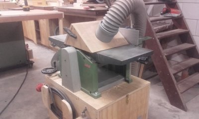

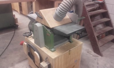

Goeie keuze. Volgens mij is dit een inca 343.190 model.
Qua afzuiger kan je voor 150 euro een leuke 2e hands afzuiger halen. Je hebt wel minimaal een slangdiameter van 100mm nodig. De festool kan je hier dusniet voor gebruiken. Op het forum staat ook heel veel info over afzuigers geschreven. Misschien leuk om eens door te lezen.
Ik heb voor mijn inca een afzuighulpstuk gemaakt om de slang op aan te sluiten als ik de vandikte gebruik. Ik kan, als je wil, hier wel een foto van maken als ik donderdag weer thuis ben.
Edit. Nog een foto op mijn telefoon gevonden
