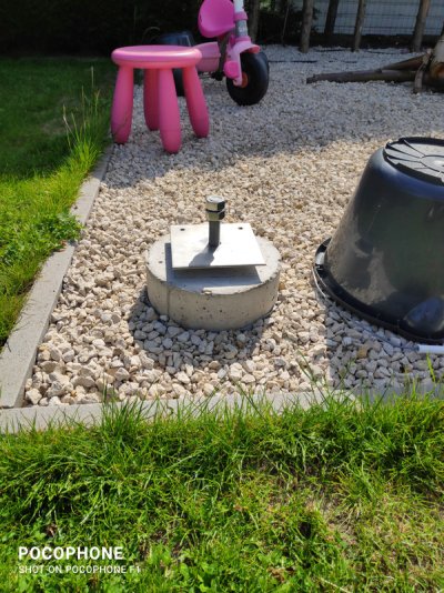

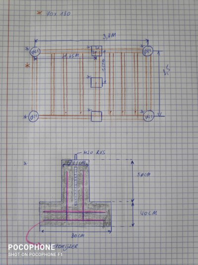

de fundering bestaat uit gegoten betonpoeren (zie afbeelding) met hierin een M20 RVS draadeind.

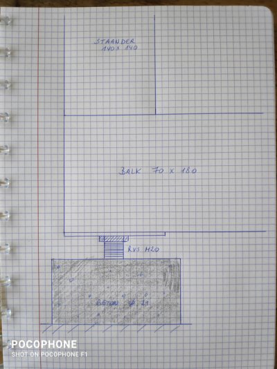

graag wil ik een zwevende houten vloer maken van balken 70X180 die ik waterpas afstel dmv stelplaten bevestigd op de draadeinden.
bovenop de zwevende vloer wil ik op de vier hoeken staanders 140x140 bevestigen.
nu is mijn vraag: hoe kan ik de staanders op een stevige manier bevestigen bovenop de zwevende vloer? de staanders blijven in het zicht en worden dus niet bekleed met hout.
ik had gedacht aan het draadeind verlengen en gebruik maken van een nieuwe stelplaat voor de staanders. Het probleem hier is dat de staander dan niet gelijk vlak komt op de vloer aangezien dan de stelplaat en houtdraadbouten in de weg zitten..
een andere mogelijkheid is om de staanders rechtsreeks op de stelplaten te monteren en de balken van het vloerframe in de zijkant van de staanders te bevestigen. dan komt de kracht van heel de constructie op de houtdraadbout verbinding tussen vloerbalk en staander. ik weet niet of dit deze krachten aan kan?

Dat kan, maar niet iedereen vindt dat mooi Als de onderplaten onder de kolommen groot genoeg zijn, kan je de ligger in de staanders inlaten en op de onderplaten afsteunen.

Ok dat klinkt inderdaad goed.
De onderplaat is 15x15 dus groot genoeg denk ik.
Hoe ver zou de vloerligger ingewerkt moeten worden in de staander? En verzwakt de staander dan niet teveel op deze manier? Thx!

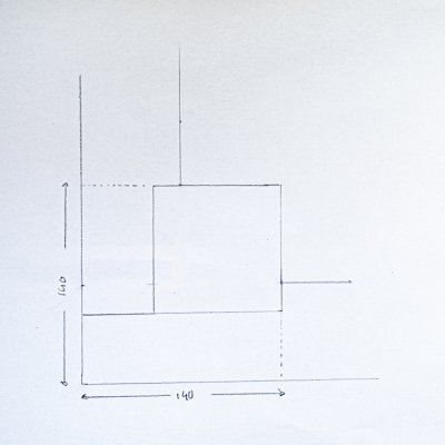

Ik dacht de buitenste rand van het vloerframe met dubbele balken te maken.

Ik dacht met dubbele balk aan de buitenkant van het vloerframe te werken..

Ah ok. Dat maakt het al wat duidelijker.
ik denk dat ik persoonlijk voor zo'n soort constructie zou gaan als je geen metaal aan de buitenkant zichtbaar wil hebben. De staander loopt zit dan ook goed opgesloten en dan kunnen alle drie de delen ondersteund worden door de stelplaat. Eventueel zou je een grotere en dikkere driehoekige plaat kunnen (laten) maken, die je op de stelplaat legt, zodat je nog wat ruimte hebt om de liggers ook erop vast te zetten.

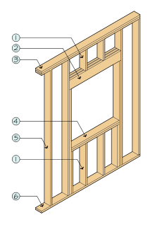

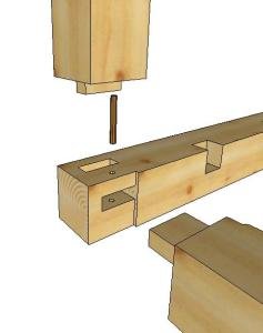

Zowel in houtskeletbouw (Engels: stick frame) als in en gebinten constructie (timber frame) is het niet ongebruikelijk om de wanden op de balkenlaag te zetten.
Bij houtskeletbouw heb je ook een onderste "bodemplaat" die je vele plekken vast kunt schroeven op je balken. Bij de gebinten constructie worden de staande palen met een pen in een gat in de liggende balken gezet. Zie onderstaande, snel van het net geplukte, afbeeldingen voor het verschil.
Houtskelet:
Gebinten:

Vooral de staanders stevig bovenop de vloer bevestigen ben ik nog niet uit.
hoe de wanden op de vloer en de staanders komen, is onduidelijk
de staanders kan je met schroeven in schuine gaten op de vloer zetten
je kan onder de staanders ook een houten plaat bevestigen die groter dan de staanders is, en die op zijn beurt bovenop de vloer zetten, of er in inwerken

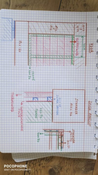

Iedereen al veel bedankt, heb al een hoop goede ideeën van jullie gekregen 👍
@ZotVanHout
Het "binnen"frame zou ik maken van 40x90 en wordt gemonteerd tussen het "buiten"frame van 140x140. Dit "binnen"frame zou ik rechtstreeks bevestigen op het vloerframe.
fierens
3 jun 2022
11
clinge
Nog een vraag ivm de stabiliteit van het "buiten frame":
Moet het buitenframe voorzien worden van schuine schoren of kan het binnenframe functie doen om de zijdelingse krachten op te vangen?
