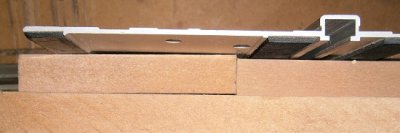

Kleine tip voor het halveren: Als je 2 planken naast elkaar legt kan je geleiderail ook op de andere plank steunen zodat je er 1 kunt halveren.;)
Wat je dan wel kunt hebben is dat de zaagsnede niet helemaal haaks is doordat het zaagstuk kan kantelen, zie dit plaatje:
Je kunt, om dit te voorkomen een extra plaat op de twee planken leggen. Wel alles goed vastklemmen op je tafel, ook je rail. Je bent dan wel de anti-splinterfunctie kwijt. Een echte zaagtafel is uiteindelijk beter geschikt voor het schulpen van smalle planken.
