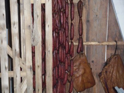

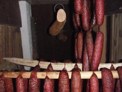

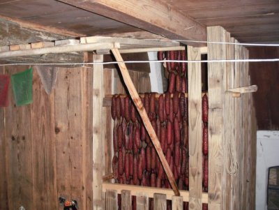

Maak een rekje, dat je overal neer kunt zetten. Maak hem wat groter zodat de worsten vrij hangen. Eigenlijk hoor je een stok te maken tussen de balken in het plafond en daar de worsten ophangen. Kranten op de grond voor het lekken van vet: een wiemel dus.
Maar goed zo'n rekje staat natuurlijk ook mooi op het aanrecht. Houtsoort: eiken/beuken in ieder geval loofhout - naaldhout heeft hars en dat bederft de smaak.
En graag een Drentse worst naar Lemmer, want dat zijn de lekkerste. Onovertroffen.
Veel plezier bij het maken.
vr.gr. Jan Pranger.

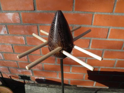

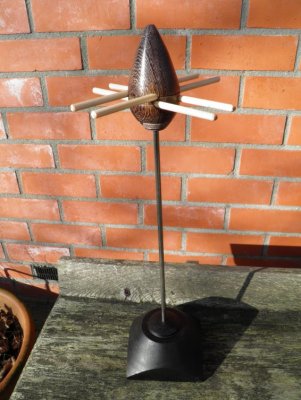

Of zo: http://www.woodworking.nl/showthread.php?4571-QD-draaiwerk&highlight=taxus+henkverhaar
een tijdje geleden gemaakt uit beukenhout (en taxus). Als gezegd, Q&D, maar het werkt wel - nog steeds... Ik maak gemiddeld een maal per week pasta - lasagna of tagliatelle (en soms spaghetti of andere dunne noedels). De lasagne worden altijd rechtstreeks verwerkt, maar de tagliatelle worden meestal eerst (even) opgehangen. Het rekje van Jan is natuurlijk veel fraaier, maar ik denk niet functioneler ;-)
