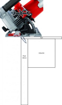

Volgens mij heb ik dit al eens eerder geplaatst maar je kan een hoek groter dan 45 gr maken door vanuit het andere vlak te zagen, je neemt een balkdat tegen de zijkant van de plaat klemt waarmee je steun creert voor de rail van de invalzaag (als je die hebt maar je had het toch over een Festool). Dan kun je de zaag op 30gr instellen om de 60 graden hoek te verkrijgen.
Om het allemaal wat duidelijker te maken heb ik het ff in een plaatje omgezet (sorry kon geen goed plaatje van een Festool front vinden):

thx, ja dit is inderdaad mogelijk. Sterker nog in príncipe kan met de diameter van het blad van de formaatzaag wat in de zagerij gebruikt word kan de plaat ook op zn kan gezaagd worden en dan zou het natuurlijk ook in die hoeken kunnen. Maar goed dit was hij niet van plan. Ik kan het dus of zelf maken in die hoeken of het model aanpassen en het laten zagen. Omdat ik tijdgebrek heb (verhuizing met andere en grotere projecten dan deze) gaat mijn voorkeur uit naar laatste, maar ik ben er nog niet over uit. Bedankt voor de adviezen.
